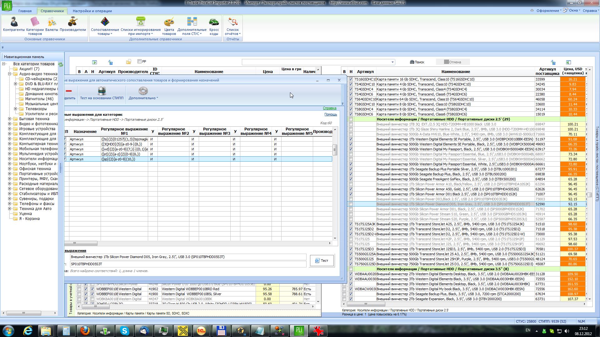

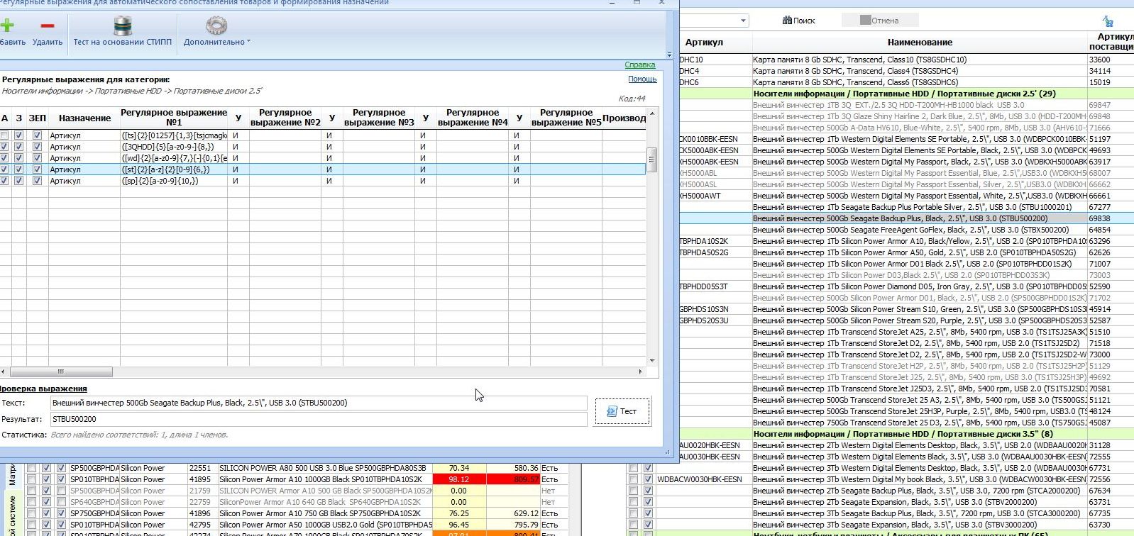

Скриншот silicon. При тести выражения видно что РВ для silicon работает.. Оно также работает и для других производителей.. но в СТИСС почемуто артикли созданы только для Transcend
Для эксперимента - отключаем Transcend, заново загружаем прайс.. и что происходит! у Silicon и WD появляются артикли, но по прежнему не появляются у Seagate - хотя РВ правильно, что показано на скриншоте Seagate.
Если протестировать других РВ на других производителях, нет ли пересечений - то все нормально.
Получается есть проблема в самом механизме выделения артиклей и названий на основании РВ.
Проблема не только в использовании команд РВ, условий и/ИЛИ а и в самом механизме.
Давно обратил внимание что, несмотря на то что есть правила, у некоторых поставщиков не создаются артикли.
Но позже я понял, что чем больше правил в категории, тем больше проблем.
- Seagate.jpg (294.41 КБ) 4654 просмотра
- silicon работает.jpg (517.59 КБ) 4654 просмотра

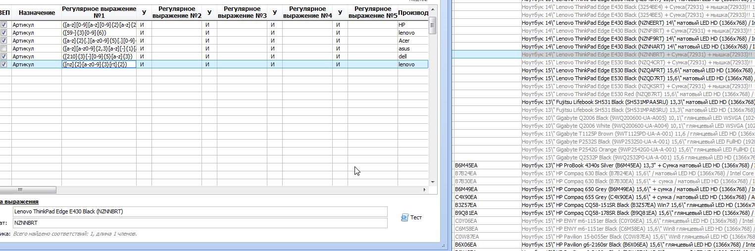

и вот еще аналогичный пример.. С рабочим РВ, артикуль не создается
- Lenovo.jpg (206.04 КБ) 4654 просмотра
Стоит ли "З" Замена в настройках рег. выражений?tkachenkoser писал(а):и вот еще аналогичный пример.. С рабочим РВ, артикуль не создается

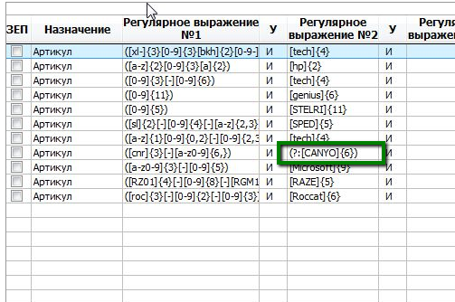

В регулярном выражении для canyon(исправлено) написано "CANYO" умышленно?
tkachenkoser
- Сообщения: 498
Регулярное выражение написано для CANYON
tkachenkoser
- Сообщения: 498
Все верно.. так и надо canyon
добавлено. [canyo]{6} является РВ для слова Canyon - никакой ошибки нету - все буквы перечислены, 6 знаков.

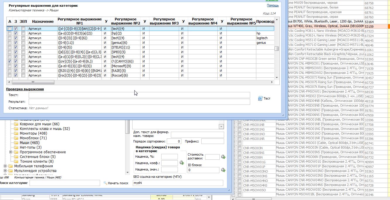

Продолжил эксперименты дальше. Таже категория, те же правила. Только отключаю другие правила, оставляю только canyon . И о чудо, заработал canyon
Не остается и сомнения, что проблема где-то в самом механизме замены артиклей и названий с помощью РВ.
- canyon.jpg (232.35 КБ) 4644 просмотра
Зачем у Вас прописано РВ2 ? в нем нет смысла, т.к. оно не работает.
Прописать нужно всех производителей в столбце производитель и порядок указать при необходимости в столбце порядок, тогда должно все заработать.
