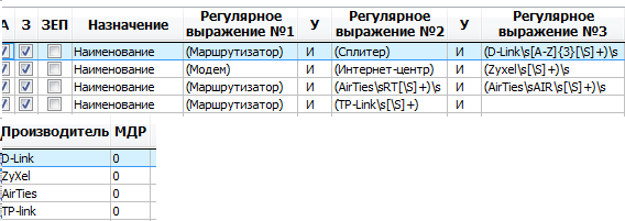

Вышеописанную проблему решил обойти при помощи поля "Производитель", ставлю "D-Link" и тогда AirTies не "вылазит" со своим "маршрутизатор".

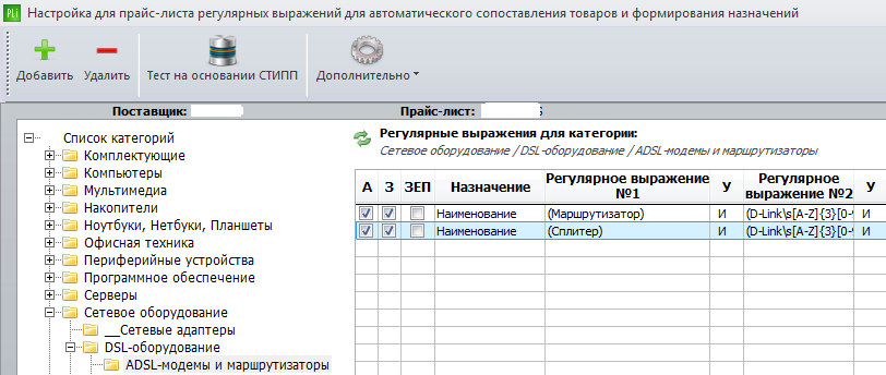

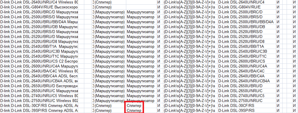

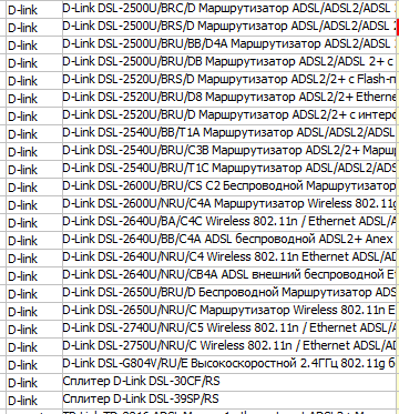

Почти сразу же столкнулся с еще одной проблемой: второе РВ не обработалось при импорте СТИПП
Всего два РВ:
Проверяю на СТИПП - работает:

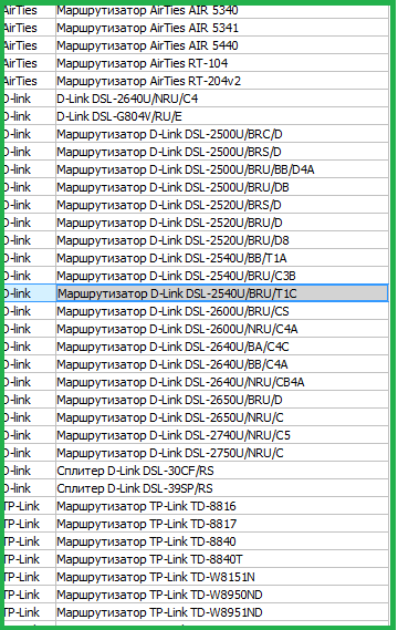

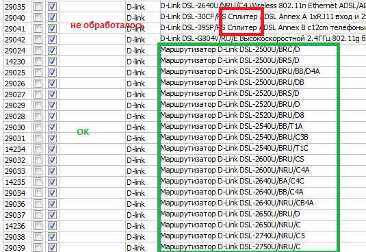

Делаю импорт прайса:
То есть наименования со словом "Сплитеры" почему-то проигнорировались и не заменились на 2 совпадения согласно РВ
Если поменять порядок РВ в настройках:

Там где пишутся сами РВ справа есть поле "Производитель".
Если туда вписать "D-link", то программа все остальные товары (не D-link) вообще в расчет не берет и РВ к ним не применяет.
Но вылезает еще один "баг" (см. пост выше) с неработой второго РВ.

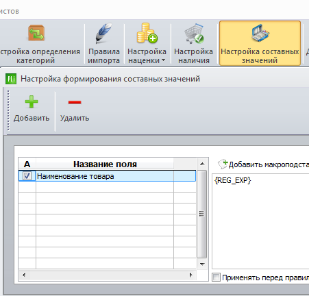

Нашел как можно получить необходимые наименования - составное значение на основе результата РВ
Для этих РВ:
Получил желаемый результат:
Работает одинаково для случая И и ИЛИ между РВ.

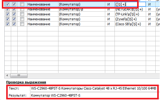

Нашел еще одну ошибку =(
Такое РВ и результат проверки:
А при импорте в СТИПП:
Проверка на СТИПП дает:
PS [\S]+ пробовал заменить на [a-Z0-9-]+, но видимо дело в алгоритме.
