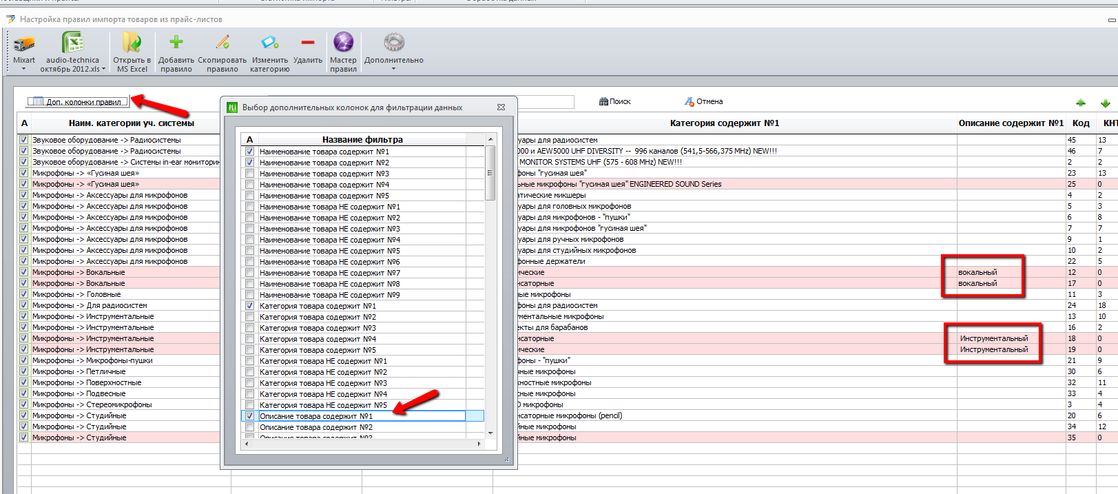

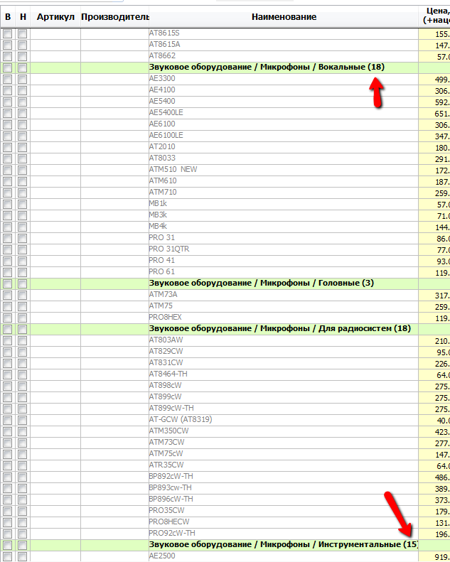

У вас два одинаковых поставщика.
В одном поставщике прайс-лист прикреплен дважды.
Во втором поставщике прайс-лист прикреплен тот же.
В итоге один и тот же прайс-лист добавлен три раза. Для какого прайс-листа проверять настройки и с чем конкретно возникли трудности? Что не получается?

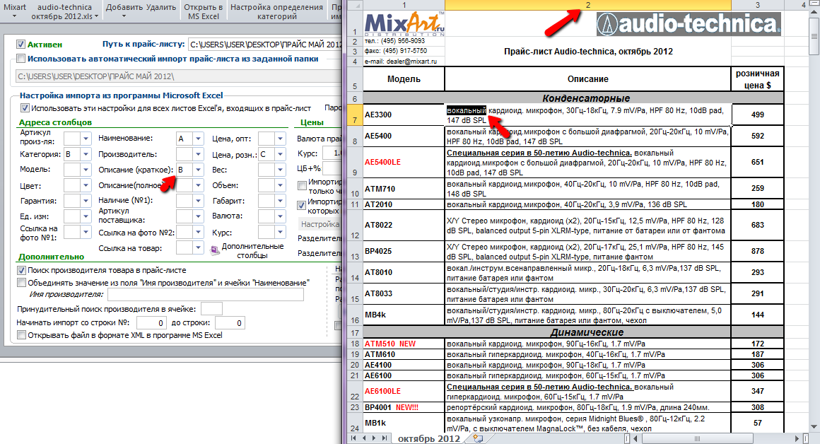

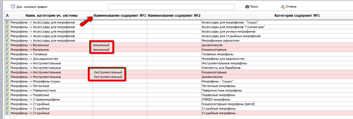

У вас из колонки В информация попадет в описание.
При этом пытаетесь осуществлять фильтр по полю наименование, когда эта информация попадет в поле описание, согласно заданным Вами настроек.
Вам нужно осуществлять фильтрацию по тому поле,В которое происходит импорт из прайс-листа. Добавьте поле описание содержит и перенесите туда информацию.
После чего проимпортируйте прайс-лист.

TorturerJesus писал(а):Ну допустим меня смущает, что в правилах импорта у меня некоторые правила выделены "красным".
Это говорит о том, что под это правило не попал ни один товар. Вероятнее всего не верно составлено правило импорта
