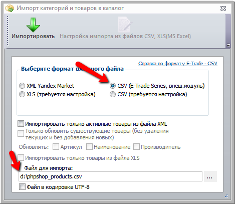

Это не наш модуль. В приложении модуля была инстсрукция как его запускать.
В архиве с модулем есть файл module_etrade_ie_csv_readme.txt это инструкция по установке.

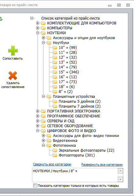

Плохо с другой стороны: мне надо на основе этого прайса сформировать учетную систему, а если мы получаем все каталоги, и подкаталоги, и подгруппы подкаталогов одноуровневыми (как видно из проследнего принтскрина). Как это можно сделать?

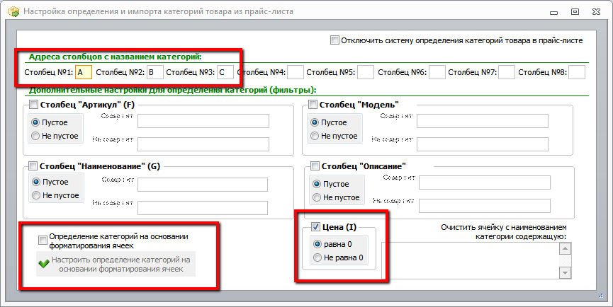

В новой версии программы, ожидайте возможность формирования многоуровневой структуры категорий на основании данных из прайс-листа, без использования подсистемы определения категорий по форматированию ячеек.
Вид экрана мастера правил импорта будет иметь следующий вид для вашего прайс-листа:
Настройки определения категорий:
Но всё же, мы настоятельно рекомендуем использовать текущий каталог товаров, который у вас есть на текущем сайте, если вы хотите сохранить его. Если вы хотите создать новый каталог (структуру категорий, новые товары), тогда можно использовать средства, которые есть в программе ПЛИ для создания каталога на основании прайс-листа поставщика.

Проблему с импортом категорий из магазина получила, теперь проблема с тем как его импортировать в программу в ту структуру, которую надо...csv-файл, который получился с помощью модуля экспорта данных приложен
