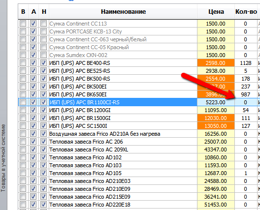

Даже тот товар, который в учетной системе стоит в статусе "нет", в админке магазина после экспорта ставится количество 100 и на сайте статут " в наличие"

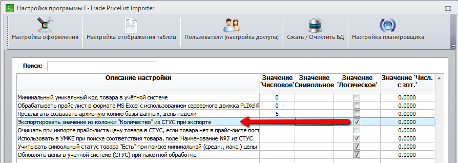

По умолчанию, при экспорте товаров в файл CSV, для товаров, которые найдены в СТИПП прописывается количество 100. Можно изменить алгоритм и активировать режим "Экспортировать значение из колонки "Количество" из СТУС при экспорте", тогда будет экспортироваться количество из колонки СТУС.
Так же можно доработать модуль и учитыватьсимвольные статусы товаров "Есть", "Нет" и т.д.

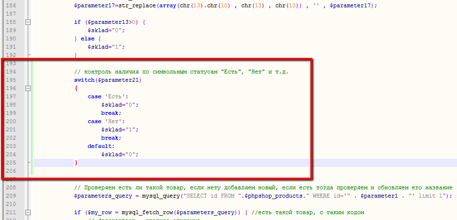

Для этого добавьте код в модуле после 192 строки:
			// контроль наличия по символьным статусам "Есть", "Нет" и т.д.
			switch($parameter21)
				case 'Есть':
					$sklad="0";
					break;
				case 'Нет':
					$sklad="1";
					break;
				default:
					$sklad="0";
MirTN
Сообщения: 419
Изменили алгоритм и активировали режим "Экспортировать значение из колонки "Количество" из СТУС при экспорте".
Теперь после экспорта в админке магазина показывается актуальное количество товара, либо 0, либо другое значение.
