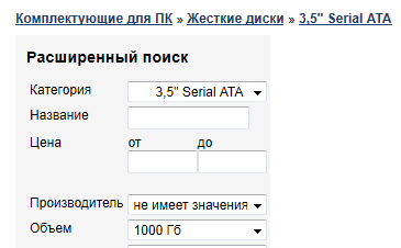

Формирования фильтрации для движка WebAsyst
Как это выглядит и происходит в админ части магазина, как настраивается множественный выбор значений?
Возможность выбора характеристик для фильтрации товаров селектами (выпадающий список значений) является для движка WebAsyst ShopScript стандартным
если вы хотите вывести чекбоксы (флажки), тогда необходимы доработки самого движка WebAsyst ShopScript, как видно на вашем сайте эти доработки вы сделали
но сделали скорей всего не в полном объёме.
Вид ссылки (URL), который формируется при выборе двух значений "1000 Гб" и "1500 Гб" характеристики "Объем" на вашем сайте, как видно указаны ID обоих значений характеристики
но при этом после поиска остаётся всего один флажок
tkachenkoser
Сообщения: 498
Программист утверждает иначе
"Выгрузчик настроен так, чтобы использовать фильтр типа Строка, с уникальным значением. А нужно формировать фильтр типа "из исписка значений".
Это нужно делать другой формат выгрузки. В другой тип фильтра"
Что означает другой тип фильтра?
Вы дорабатываете движок под свои нужды, поэтому скорей всего вам не хватает каких либо данных, судя по вашим ответам, но на данный момент до сих пор не ясно чего именно.
Более того Вам был дан ответ касательно правильности работы движка WebAsyst ShopScript (ссылка формирующаяся после нажатия кнопки "Отобрать"), но при этом ваши доработки не учитывают выбор пользователя (чекбоксы).
Программа СС формирует данные для базовой версии WebAsyst ShopScript, с которой нет проблем с фильтрацией.
Покажите как создаётся фильтрация типа "из исписка значений" в админ части WebAsyst ShopScript.
