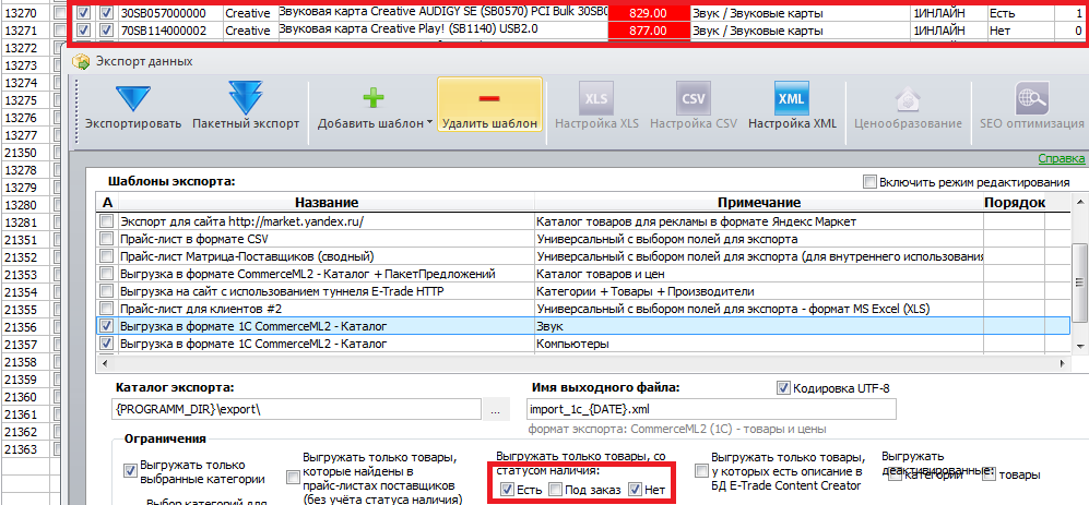

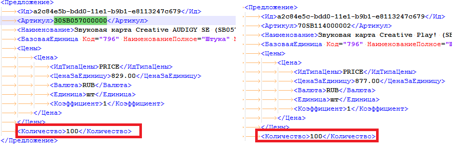

Наткнулись на еще 1 момент непонятный с выгрузкой наличия в import_1c_{DATE}_offers.xml
Например 2 товара, один имеет статус наличия в PLI "Есть", другой "Нет":
Если сделать выгрузку CML2, то в файле import_1c_{DATE}_offers.xml получили наличие по 100 единиц независимо от статуса в PLI:
Прошу помочь, что настроили не так.
В новой версии программы ПЛИ исправим данный недочёт.

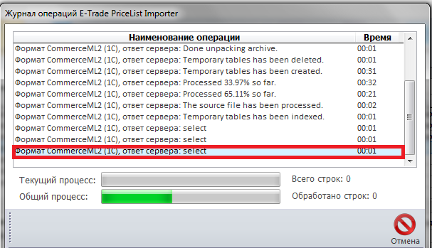

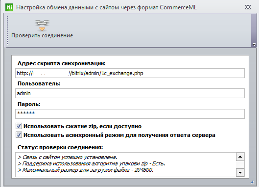

Просьба проверить работу экспорта в формате 1C CommerceML2.
Запускаем экспорт и на некотором этапе зацикливается ответ сервера:
При экспорте данного формата с загрузкой на сайт, создаётся файл с журналом операций, который находится в папке с программой c:\Program Files\E-Trade PriceList Importer\Temp\ExportCommerceML_log.txt, проверьте его, возможно вы получите более подробный ответ от сервера.

Done unpacking archive.
Temporary tables has been deleted.
Temporary tables has been created.
Processed 33.97% so far.
Processed 65.11% so far.
The source file has been processed.
Temporary tables has been indexed.
			select
			select
			select
			select
			select
			select
			select
			select
Сейчас попробуем на "чистый" Битрикс выгрузить
