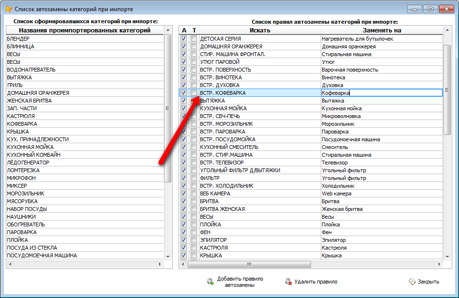

1. Очень часто в прайсе поставщика встречаются категории "встр. категория" и просто "категория". В данном случае, кофеварка и встр. кофеварка, которые должны попадать в разные категории. Проставил следующие настройки по вашим рекомендациям.
Но получилось, что встр. кофеварки и кофеварки попали в одну категорию, чего не должно было быть.
Подскажите, что не так? И как нужно?
Если вы используете режим замены названий категорий (настраивается в правилах импорта, кнопка "Список автозамены категорий") из прайс-листа на свои названия, тогда правила импорта должны быть составлены согласно ваших названий категорий.
Вид экрана ваших настроек замены названий категорий:
Соответственно при импорте категория "встр. кофеварка" становится "кофеварка".
Попробуйте изменить название категории таким образом:
И тогда правила импорта необходимо прописать в таком виде (регистр не имеет значение):

Формирования правил автоматической замены категорий при импорте, позволяет настроить импортирование из разных категорий прайс-листа поставщика в одну категорию товаров в учетной системе. Например, у поставщика в прайс-листе есть категории мониторы разных диагоналей, указаны в разных категориях: Мониторы 17”, Мониторы 19” и Мониторы 20”-30”, а нам нужны все эти мониторы для категории “Мониторы TFT”. Для этого мы заполняем столбцы “Искать” и “Заменить на”, следующим образом:
Назначение колонок сетки:
• A – Активировать или деактивировать правило. Если галочка стоит, значит, правило активно.
• Т – Означает точное сопоставление при поиске, если не стоит галочка, значит поиск по вхождению ключевого слова.
Данный режим используется для изменения категорий товаров для импорта (для правил импорта), но не для формирования наименований товаров.

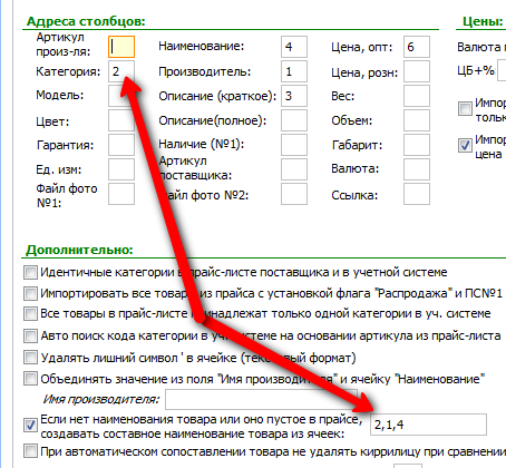

У вас настроено создание составного наименования товара:
При импорте товаров данное объединение происходит сразу после импорта позиций из прайса, а после происходит замена названий категорий из прайса на ваши названия категорий, поэтому у вас видны категории из прайса в наименованиях товаров.
Если необходимо, мы сможем изменить алгоритм программы таким образом чтоб сначало происходимо изменение названий категорий, а затем объединение наименования товара.
