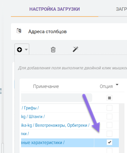

В настройках прайса вы выбрали не опцию товара, а атрибут товара Вес для заполенения его значением из прайса, поэтому опции не появляются на сайте. Необходимо выбрать Опцию, вот тут при выборе есть флаг опции, которая была загружена с вашего сайта, её и требуется заполнять

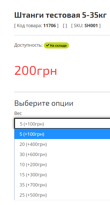

Перенастроили загрузку данных для прайса, обновили БК, обновили сайт, значения опций появились на сайте
