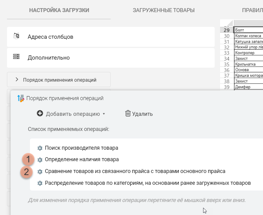

Для прайса остатки необходимо задать такой порядок операций
1 это определение наличие в прайсе
2 это сравнение товаров с гл. прайсом, в этой операции происходит копирование данных в основной прайс
у вас эти операции были с другим порядком, поэтому наличие не копировалось в гл. прайс, оно не было определено на тот момент

Попробовал, не помогает.
