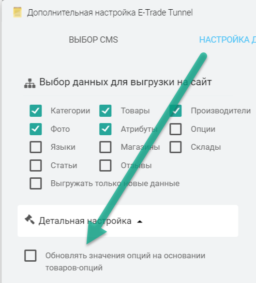

Чтобы еще черный цвет появился нужно третий товар-опцию создать, верно?
На основании главного товара опция не создается?
И еще вопрос по цене. Как сделать так, чтобы в цену опции ничего не записывалось?
А то сейчас получилось так, что Баул стоит 2790 и к нему еще прибавилась цена опции 3100 (взятая из поля цена в БК). Итого 5890, что кардинально неверно.
1. На основании главного товара опция не создается, нужно третий товар-опцию создать.
2. Чтобы в цену опции ничего не записывалось снять флаг тут

isbesedin писал(а): 19 окт 2018 13:50 А еще в настройках опции Тип изменился с выпадающего списка на флажок. С этим можно что-то сделать?
Для опции Цвет вопрос решен. Для опции размер - все также изменятеся тип опции на флажки.
Также, вероятно, нужно будет исправить и для остальных опций.
Попробуйте в Jumper выбрать тип фильтра в спр. атрибутов.
