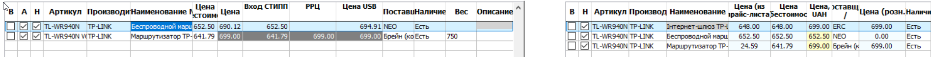

Ну как... входные значения совпадают, и к обоим скриншотам есть вопросы. Всех их обозначила в картинках.
Мой скриншот:
https://radikal.ru/lfp/d.radikal.ru/d03 ... f1.jpg/htm
Ваш скриншот:
https://radikal.ru/lfp/b.radikal.ru/b20 ... 05.jpg/htm
Колонка в СТИПП добавлена из настроек программы, потому как ранее поиск мин. цены производился по этому полю и требовалось понять какое там значение, это поле выводится по умолчаннию, скорей вы его скрыли изначально, поэтому у вас его Вероятно наш 1й скрин был без учета поиска мин. цены в поле себестоимость, сейчас у нас такие числа

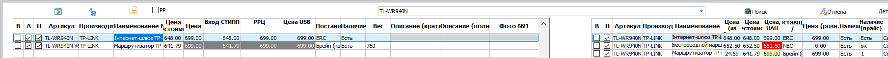

У товара TL-WR940N в СТИПП в поле Себестоимость есть 2 цены, это 648.00 (ERC) и 652.50 (NEO).
Как видно мин. цена берется от ERC, следовательно этот поставщик прописывается для товара СТУС.
На этом этапе выбора мин. цены у вас есть вопросы?

Относительно позиции TL-WR940N, которую Вы затронули в последнем ответе. К случаю, когда есть две входные цены 648 (ERC) и 652.5 (NEO), берется себестоимость 648, проставляется поставщик ERC и монитор от него, у меня никаких претензий нет. Но, проблема в том, что даже в вашем скриншоте дела обстоят не всегда так. Вот он, ваш первый скриншот, с моими отмеченными вопросами: https://radikal.ru/lfp/b.radikal.ru/b20 ... 05.jpg/htm
На него Вы потом ответили, что ситуация уже поменялась.

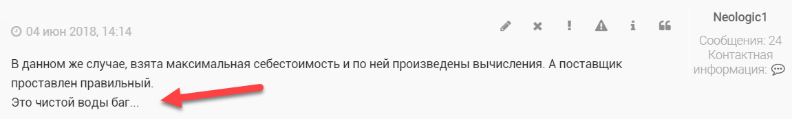

Я совершенно не знакома с термином "баг чистой воды" и не имею ни малейшего понятия, что он означает
Можете прокоментировать, что означала ваша фраза от 4 июня? Или вы просто написали слова, смысл которых вам не знаком?
Вы обратились изначально с одной проблемой, в этой теме вам дали ответ почему так происходит, то есть, если вы хотите, чтобы поставщик и цена для товара СТУС была от того или иного поставщика, то стоит перенастроить программу, мы говорим как это сделать, а так же сообщаем почему вы не получаете то, что хотите, а в ответ слышится баги баги... Нет это не баги и это не выход новой версии что то у вас поломал, это настройки программы, которые влияют на цены, выбор поставщика, на обновления доп полей и т.п. И сейчас вы это опять слышите, не удивляйтесь, да это настройки программы, мы ведь не играем в игру верю не верю.

Для товара TL-WR940N в СТУС не стоит 1 в поле Monitor, поэтому цена рассчитывается.
Берётся минимальная цена из этой колонки, Monitor для данного поставщика не указан.
Если вам требуется брать мин. цены из колонки Себестоимость вы можете активировать этот параметр.
