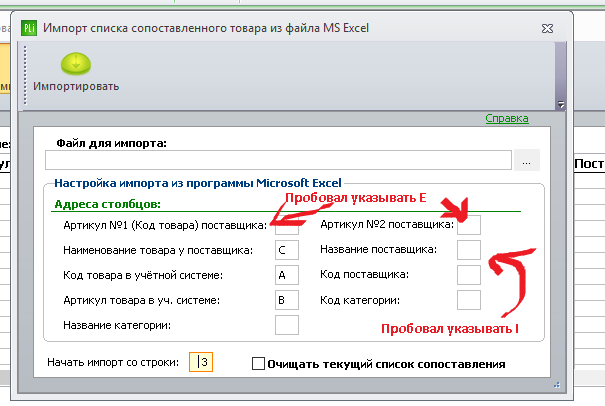

Добрый день. Обновил программу, сделал экспорт сопоставлений, правку, импорт. Опять результата нет. Пробовал указывать больше или меньше полей при импорте, пробовал удалять сопоставления перед импортом - пишет что записи добавлены (или обновлены), ошибок не выскакивает, но сопоставления в базе не меняются.

Ок, а как быть с импортом сопоставлений? Программа отчитывается об успешном обновлении или добавлении записей, но по факту ничего не происходит. Проверьте эту функцию.
Вышлите загружаемый файл и настройки, которые Вы делаете для загружаемого файла.

Вот файл и настройки. В настройках пробовал несколько разных комбинаций с артикулом и наименование поставщика. Сейчас заметил что вместо F поставил столбец С, это только в скриншоте сейчас ошибся, там F ставил

Настройки импорта
Настройки импорта
Скорее всего это связано с тем, Что ID товара в файле и в список товаров в учетной системе (СТУС) у Вас не совпадают.
проверьте, пожалуйста.
