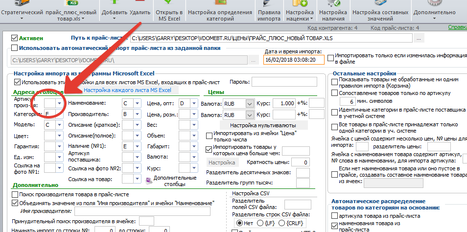

правильно ли я понял по вашей рекомендации, что необходимо у всех поставщиков отключить определние артикула (то есть оставить поле пустым) здесь:
дело в том, что импорт артикула с прайс-листа хотелось бы оставить для удобства работы.

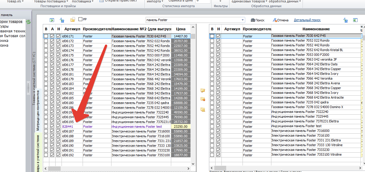

отключил артикул, проимпортировал прайс, выполнил пакетную обработку. в итоге программа создала такой артикул, который создается по принципу +1 как вы говорили:
в итоге конечный результат отличается от желаемого:
самый последний артикул в СТУС (после редактирования excel) - id20797 и по логике желаемого: новый следующий попавший товар в СТУС должен быть id20798, а по факту - 828441.
Пожалуйста подскажите ошибки в настройке.

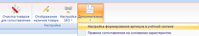

Как вариант настройте формирование артикула по id используя Артикул номер два.
артикул номер два.png (21.8 КБ) 3766 просмотров
Но его на сайт передать возможно только используя доп. SQL запросы.
