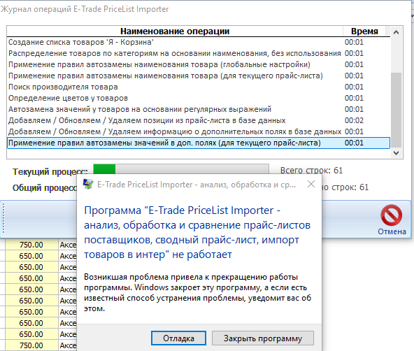

Все выходные переустанавливали Windows.
до обновления Windows работает нормально, но система автоматически обновляется и как только это происходит. то программа уже не работает и падает с синим экраном. (скриншот выше).
Решение не удалось найти.
На ноутбуке было тоже самое.

По поводу синего экрана, есть предположения что это из за KIS 2018 версии. (заметили устанавливая по одной программе и проверяя после этого PLI)
По поводу закрытия программы, даже не знаем на что грешить. Не зависит от программа на чистом windows может закрыться, а может и отработать до конца
Сложно что то сказать, так как дело не в ПО серии E-Trade.

Можно ли как то понять почему завершается программа? наверняка ведь есть какие-то журналы, где все протоколируется. ото загружает прайс-листы поставщиков и в любой момент на любом поставщике может завершить работу. Может конфликты с офисом, так как в это время идет работа и с офисными файлами?
Нет подобных журналов В ПО серии E-Trade, которые бы отслеживали работу ОС Windows.
Попробуйте сделать сжатие БД.
У Вас включена многопоточность?

Многопоточность не знаю, все настройки по умолчанию.
Сжатие не помогало.
Жаль что не возможно узнать с кем программа конфликтует. Выходит пока майкрософт не исправит ситуацию исходя из отчетов которые получает при сбое программы, ничего сделать нельзя.
