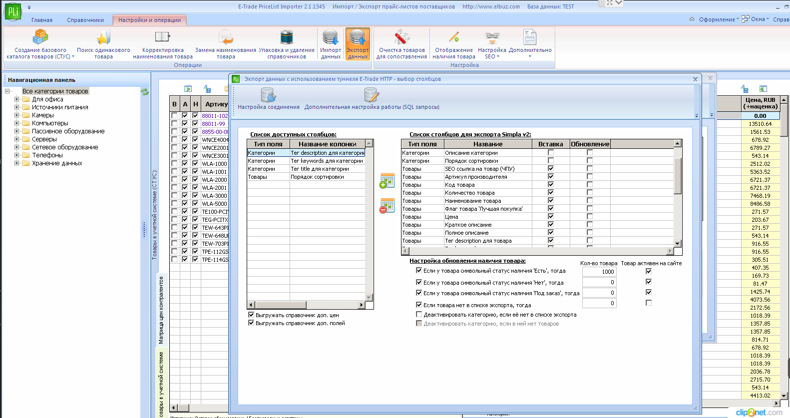

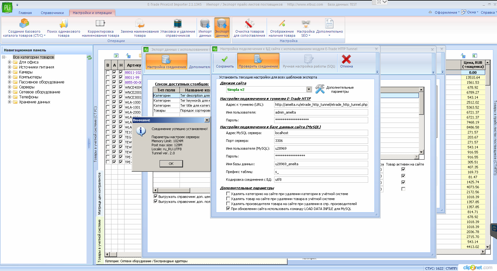

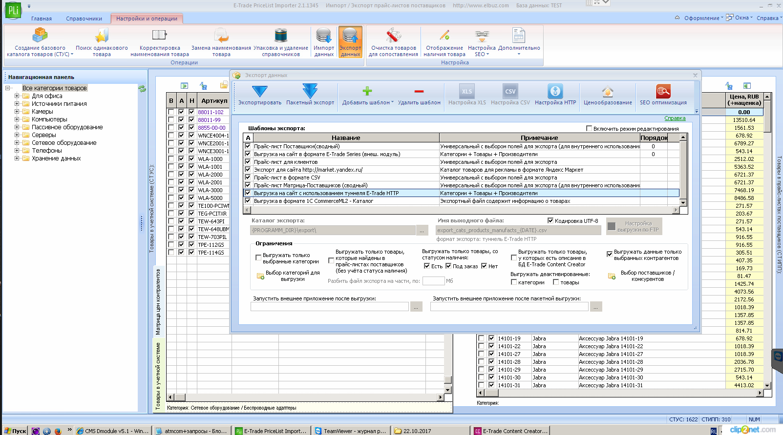

так-с, ну у меня проблема повторяется. Только на этот раз проблема не с кодировкой, а с тем, что на сайт вообще ничего не экспортируется.....Пустые категории и все...Без товаров.
См. скриншоты настройки PLI перед экспортом на сайт.
