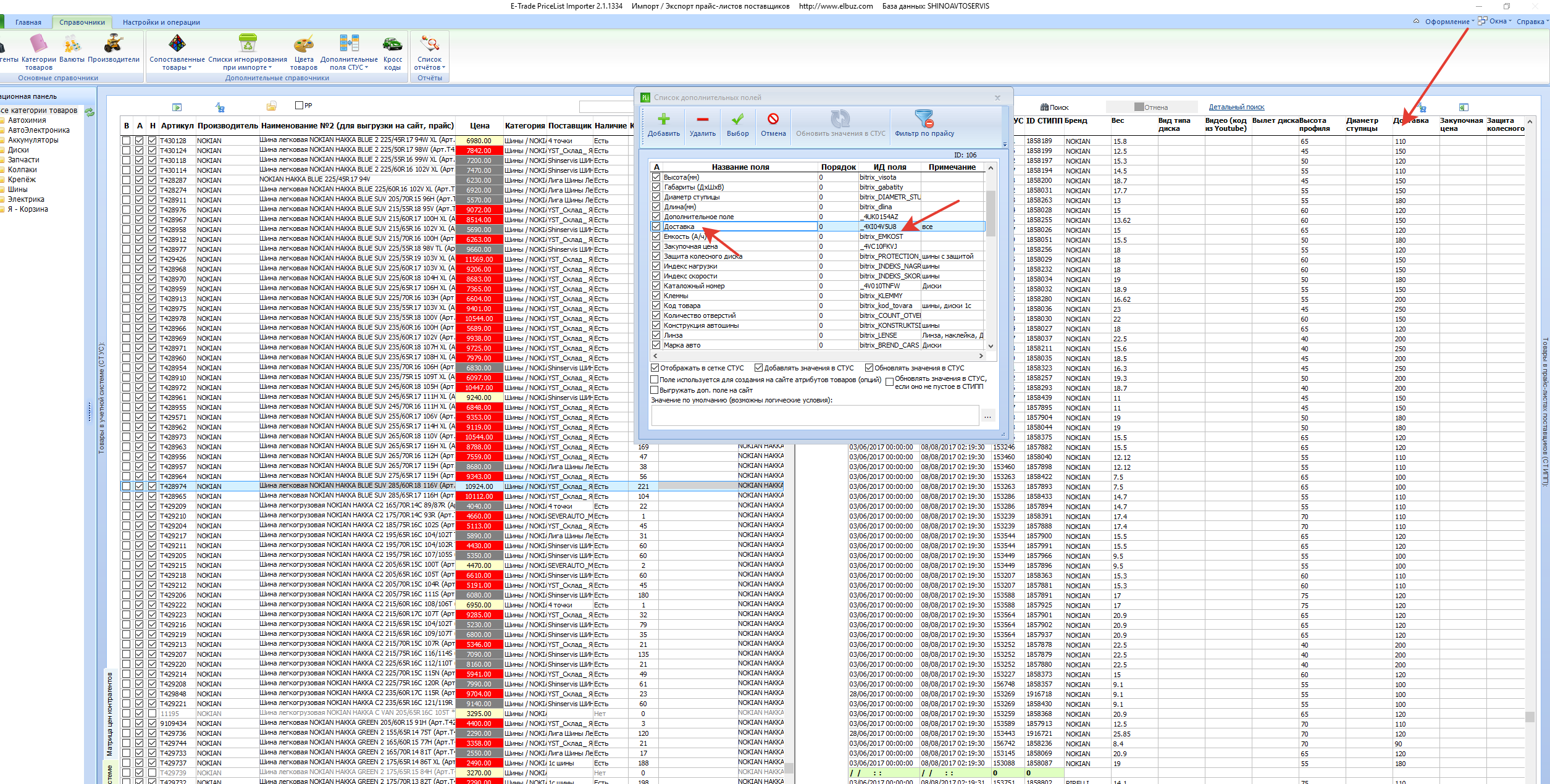

Нет не заполнители, подскажите как его заполнить чтобы условие работало
В таком случае что у Вас должно работать если к цене вы прибавляете пустое значение?
Создать доп поле и импортировать его из прайс-листа либо создать значение по-умолчанию для доп. поля.

Дополнительное поле у нас создано и по формуле ЕСЛИ ({Столбец_L}= "13", "80", ЕСЛИ ({Столбец_L}= "14", "90", ЕСЛИ ({Столбец_L}= "15", "100", ЕСЛИ ({Столбец_L}= "16", "110", ЕСЛИ ({Столбец_L}= "17", "120", ЕСЛИ ({Столбец_L}= "18", "150", ЕСЛИ ({Столбец_L}= "19", "180", ЕСЛИ ({Столбец_L}= "20", "200", ЕСЛИ ({Столбец_L}= "21", "250", "0"))))))))) оно заполняется, но не прибавляется при пакетной обработке к цена+наценка
- 2017-08-08_17-29-48.png (313.13 КБ) 4470 просмотров
Значения доп. полей присутствуют в СТУС?

Сделали пакетную обработку все заработало.
