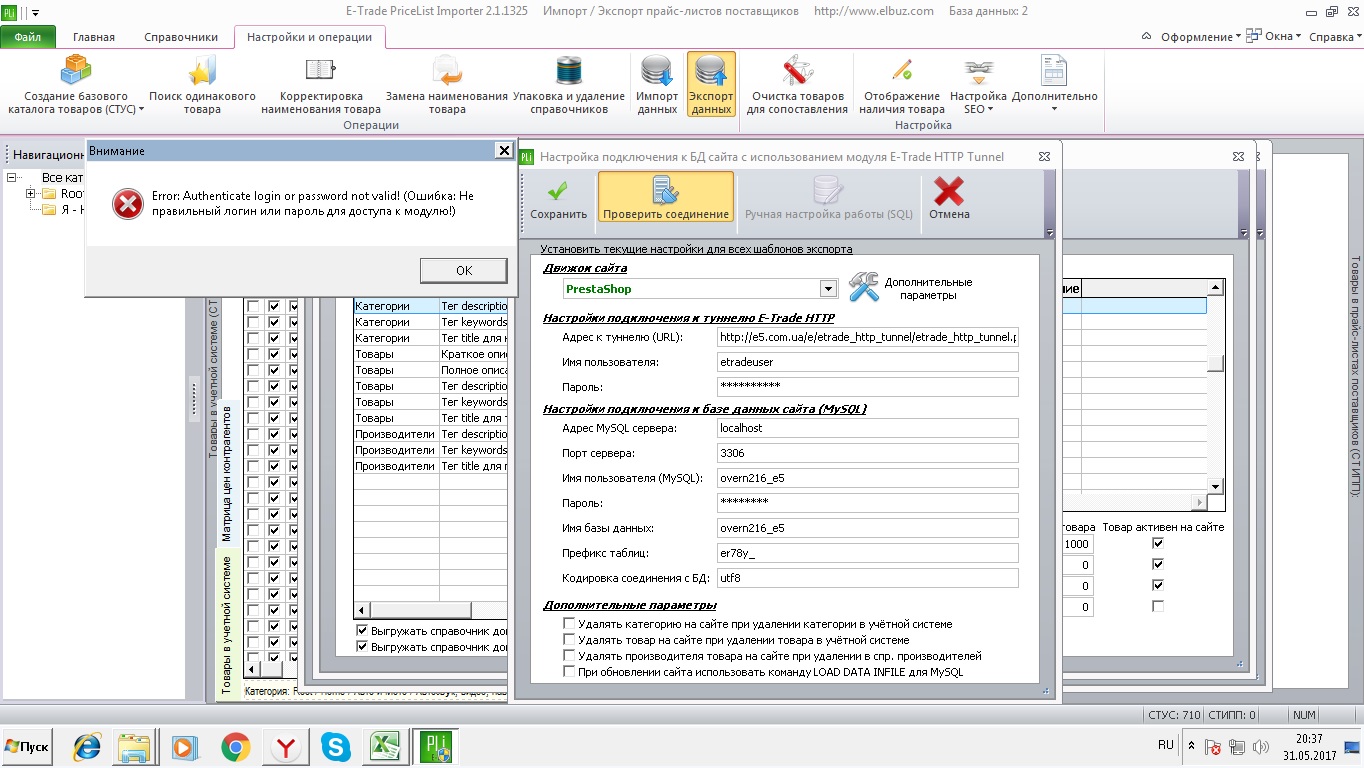

создали новую БД, так как вы говорили, перенесли туда категории с нуля, root и home стали с кодом 1 и 2, движок не переустанавливали, но при проверке соединения туннеля, выскакивает очередная ошибка. Эти ж настройки тунеля в старой базе, то там все нормально, связь есть.....в чем причина не понимаем....Логин и пароль все тот же, ничего не меняли...
- 7.jpg (314.97 КБ) 12434 просмотра
Мы не говорили Вам создавать новую БД, мы говорили использовать ту, которую мы для Вас починили.
В ошибке есть указания что нужно проверить, проблема именно в этом.
