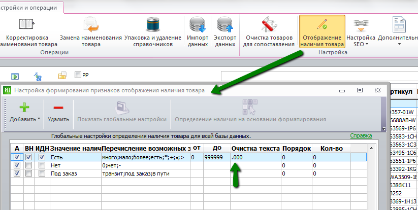

В новой версии программы, необходимо будет прописать этот текст для удаления из значения наличия товара из прайс-листа:

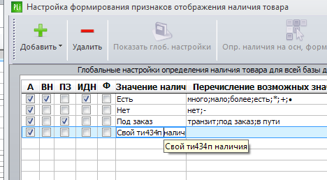

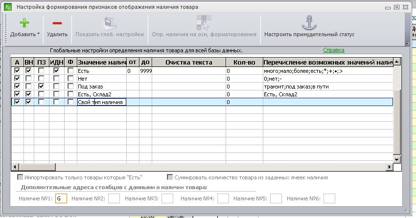

При добавление собственного значения статуса наличия не дает изменить Значение наличия, намного ранее созданный статус (Есть, Склад2) также не дает изменить. Что произошло с базой не понятно, подскажите, пожалуйста.
скрин окна
скрин окна
Возможно, что то с БД у Вас не так. Есть ли ошибки при открытии БД или работе?
статус наличия.png (22.28 КБ) 4705 просмотров

Ошибок база не выдает, работает нормально.
В другой базе данных проблем нет.
Отсылал копию базы на ваш e-mail поддержки, но отправили на форум.
Это означает, что тех. поддержки у Вас окончена. И если у Вас недоступен столбец для редактирования, тогда есть проблемы с БД, которые необходимо исправить.
Рекомендуем Вам продлить срок тех. поддержки.
