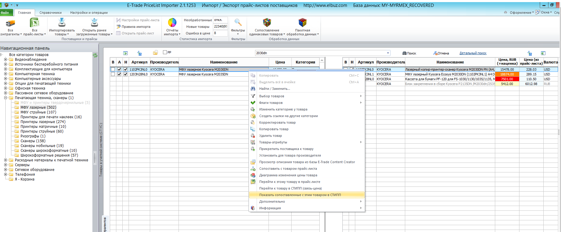

При помощи соответствующей кнопки вывел сопоставленные
Результат
Результат
Отбор сопоставленных

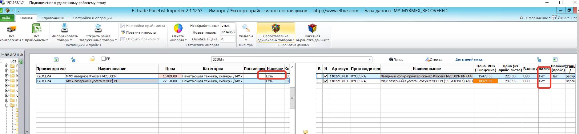

? Скажите, что делать дальше?
Ни Вашем скрине видно что у товара стоит фиксированная цена (Флаг Спец Цена)
По-умолчанию для товаров с этим флагов принудительно фиксируется статус наличия на значении "Есть"
