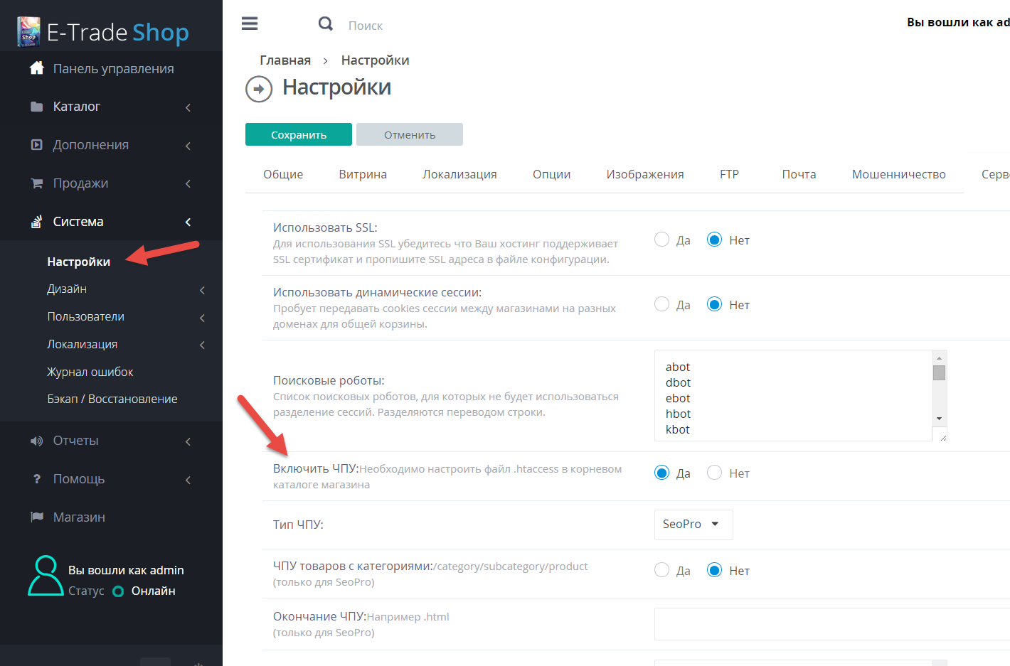

1) В нижней части главной страницы есть ссылки (О нас, Доставка и т.д) но они не работают... всмысле переход никуда не осуществляется... как можно это исправить?
Включить ЧПУ в настройках движка.
ЧПУ E-Trade Shop.png (153.85 КБ) 33462 просмотра
2) Разделы "Доставка, оплата и гарантия", "Помощь", "Вопросы и ответы" - где их можно настроить?
