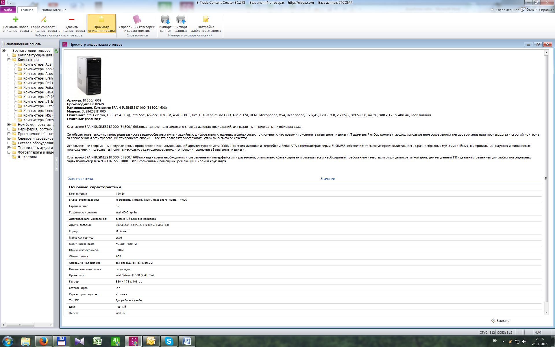

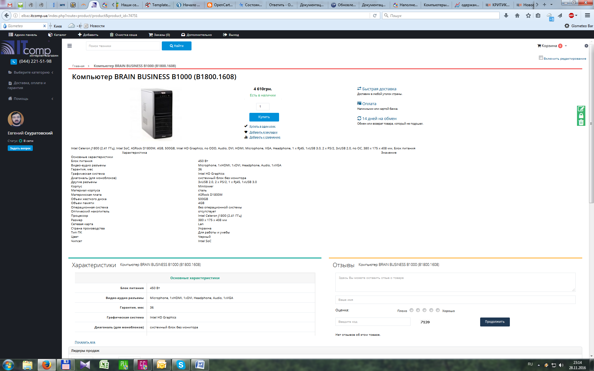

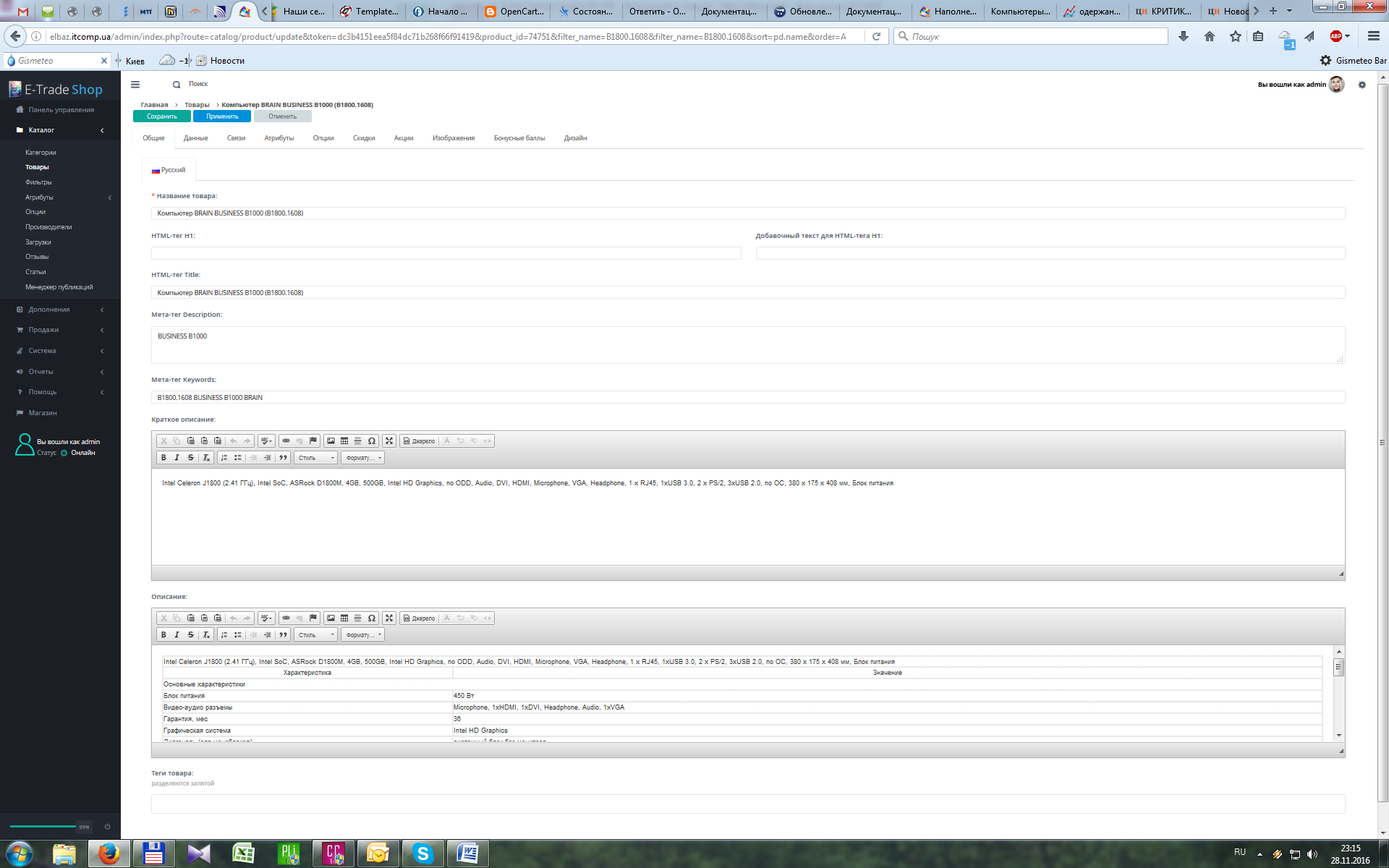

6) При экспорте товаров из СС для товара выводится вместо полного описания краткое описание+атрибуты .
1) В нижней части главной страницы есть ссылки (О нас, Доставка и т.д) но они не работают... всмысле переход никуда не осуществляется... как можно это исправить?
2) Разделы "Доставка, оплата и гарантия", "Помощь", "Вопросы и ответы" - где их можно настроить?
3) На главной странице не отображаются картинки категорий.
4) "Доставка с фиксированной стоимостью" - не добавляется к стоимости заказа. Как можно исправить?
5) На страничке товара наименование колонок "Характеристика" и "Значение" имеют разную ширину с данными. Как можно исправить?
- Пример для пункта 6
- 3.png (273.32 КБ) 33462 просмотра
- 2.png (316.26 КБ) 33462 просмотра
- 1.png (340.23 КБ) 33462 просмотра

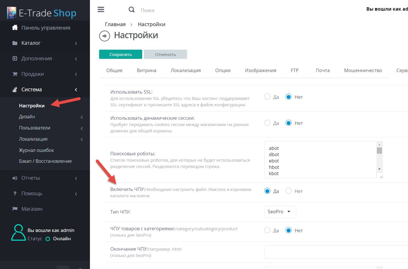

Включить ЧПУ в настройках движка.1) В нижней части главной страницы есть ссылки (О нас, Доставка и т.д) но они не работают... всмысле переход никуда не осуществляется... как можно это исправить?

Путем доработки движка, который предоставляется "как есть" или использовать программу E-Trade PriceList Importer для формирования цен.4) "Доставка с фиксированной стоимостью" - не добавляется к стоимости заказа. Как можно исправить?
Путем доработки движка, который предоставляется "как есть"5) На страничке товара наименование колонок "Характеристика" и "Значение" имеют разную ширину с данными. Как можно исправить?
E-Trade Content Creator не экспортирует товары, а экспортирует только карточку для товаров.6) При экспорте товаров из СС для товара выводится вместо полного описания краткое описание+атрибуты .
Настроить html шаблон чтобы в него попадало {ПОЛНОЕ_ОПИСАНИЕ_ТОВАРА}
