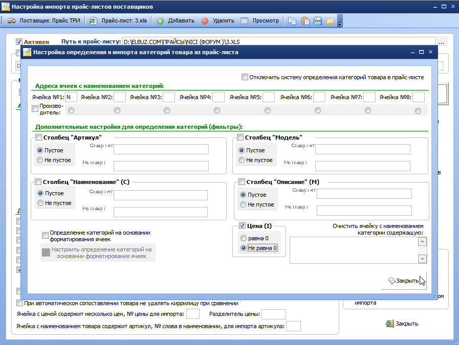

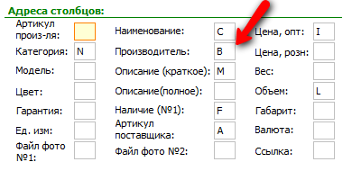

Вчера тоже грешили про неправильное написание, сегодня еще раз пересмотрели ролик , все сделали как у вас, используя буфер обмена - не идет и все!!! То есть один прайс на ура прошел а со вторым ну ничего не получается - уже ролик наизусть выучили. Может , какие то еще настройки пропустили в ролике?
Вы действительно пропустили заполнение адреса столбца с Производителем товара из вашего прайса "ТРИ". Т.к. у вас правила импорта настроены на фильтрацию по производителю(бренду) товара тогда необходимо импортировать его название из вашего прайс-листа. Необходимо указать адрес ячейки "В"(или 2):

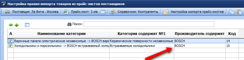

Вот ваши правила импорта, видно что идёт фильтрация по производителю, а так как вы не импортируете эту информацию из прайса, тогда соответственно накладуемые правила фильтрации не срабатывают, т.к. не находят товар с фильтром по бренду "BOSCH":

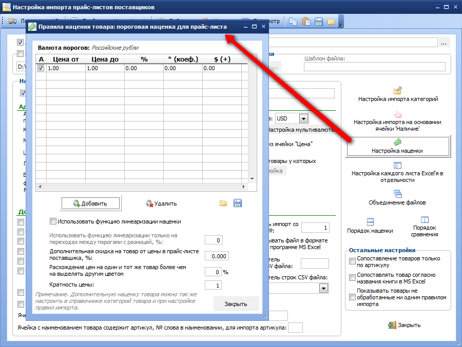

1 - где задается наценка? На товар каждого из поставщиков при заведении прайса установлена своя наценка, но в учетную систему тянется цена
поставщика без наценки
2 - в учетную систему добавилось много товара который появился у поставщиков в связи с обновлением прайсов и т.д. Каким образом товары из учетной системы с новой ценой и новыми наименованиями закачать на сайт?
Пороговая наценка наcтраивается для каждого прайс-листа:
у вас настроена данная наценка? Активны флажки "А" возле каждого порога наценки?

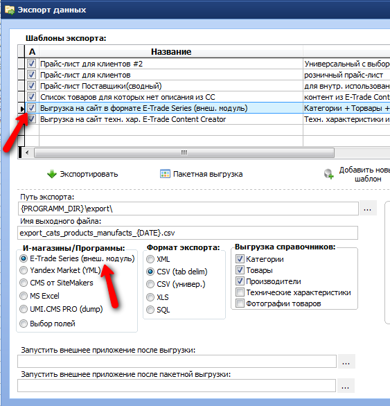

Если вы используете наш внешний модуль импорта и экспорта тогда необходимо выбрать этот шаблон экспорта:

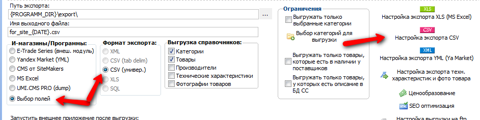

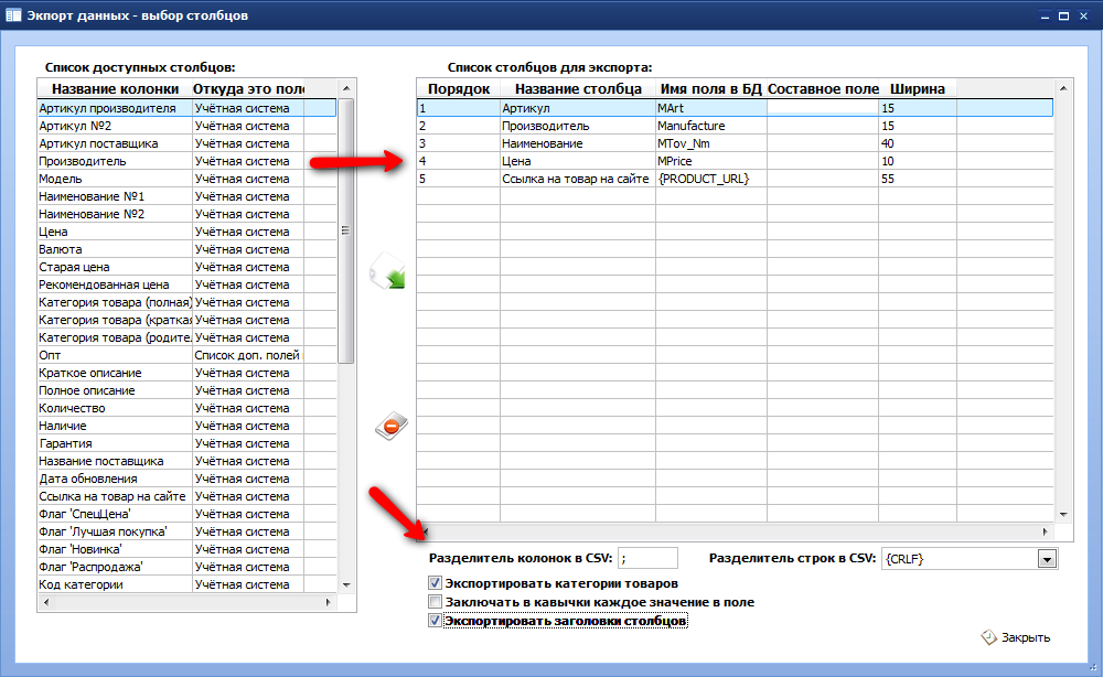

Если вы не использунте наш модуль импорта и экспорта (например у вас самописный движок сайта), тогда вы можете воспользоваться универсальным экспортом в формат CSV, необходимо добавить новый шаблон экспорта и установить такие параметры:
Выбор полей для экспорта в формат CSV:
Существуют такие виды наценки:
Наценка, % - добавление процента наценки, например: наценка 10%, товар стоит 100USD, стоимость товара с наценкой 110USD.
Наценка, коеф. - добавление коэффициента наценки, например: коеф. наценки 1.2, товар стоит 100USD, стоимость товара с наценкой 120USD.
Наценка, знач. - добавление к цене товара значния из этого поля, например: значние 15, товар стоит 100USD, стоимость товара с наценкой 115USD.
Все перечисленные виды могут быть объединены, т.е. можно использовать несколько видов наценок сразу, например Наценка, % + Наценка, коеф., в таком случае наценка на товар суммируется.
"Пороговая наценка" используется для настройки дополнительны пороговых наценок.
пороги:
1. от 0 до 100 30%
2. от 101 до 500 20%
3. от 501 до 1000 15%
4. от 1001 до 0 10%
Пример расчёта:
1. Товар №1, цена 55 USD, попадает в первое правило порога от 0 до 100, расчёт: 55 USD + 30% = 71,5 USD
2. Товар №2, цена 1350 USD, попадает в четвёртое правило порога от 1001 до 0, если в колонке "Цена до" установлено значение 0(ноль), тогда в это правило попадают товары с ценой от 1001 USD и до ∞ (т.е. все товары у которых цена выше 1001 USD), расчёт: 1001 USD + 10% = 1101,1 USD
Кратность цены
Используется для округления цен товара после наценки. Например цена товара после наценки получилась равная 103.21 USD, если в поле "Кратность цены" задать значение 5, тогда цена после наценки будет не 103.21 USD а 105.00 USD, если задать значение 10, тогда выходная цена будет 110 USD, если значение будет 1, тогда цена останется без изменений, только центы удалятся, т.е. получится на выходе целое число 103 USD

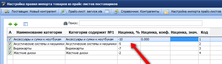

1. Если поставщик делает скидки от прайс-листа разные на разные категории товаров, где это можно задать
Можно попробывать задать скидки на категории в правилах импорта для выбранного прайс-листа, указав отрицательное значение в столбцах "Наценка, %", "Наценка, коеф.", "Наценка, знач.", вид экрана правил импорта:

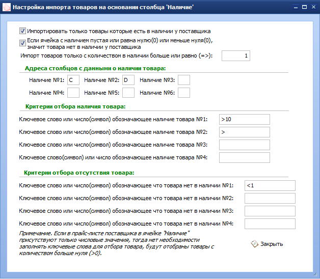

2. если у поставщика 2 склада , т.е. наличие указывается в 2-х столбцах (например, С и D) причем наличие указывается не числом а выражением типа >10 или <10
Вы можете указать текстовые критерии отбора товаров по наличию, допускается фильтрация до шести колонок из прайс листа поставщика для учёта наличия товара, т.е. до шести складов поставщика, вид экрана настройки:
