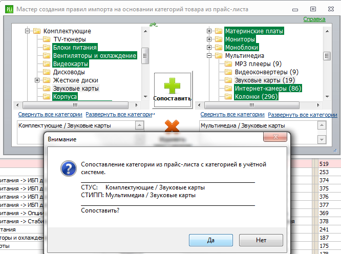

Столкнулся со следующей задачей: необходимо в несколько (берем две для примера) разных категорий из СТУС импортировать одну категорию из СТИПП.
Иными словами, "Звуковые карты" из СТИПП могут относиться(быть сопоставлены) и к категории "Звук->Звуковые карты" и к категории "Комплектующие->Звуковые карты".
Если обобщить, то надо 2 одинаковые (синхронизированные )категории в СТУС. Меняем что-то в одной категории, это изменение тут же отображается и в другой.
Мои варианты:

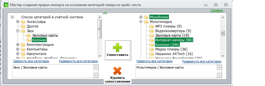

1) Пользуясь тем же "Мастером правил" сопоставляем 2-м разным категориям СТУС одну и ту же категорию СТИПП, т.е. сопоставили одну:
в результате получили следующее правило:
и сопоставили в мастере другую:
в результате получили второе правило:

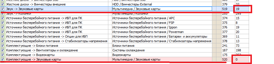

Далее делаем импорт прайс листа, его результаты по интересующим категориям:
То есть загрузить с разные категории СТУС одну категорию из СТИПП в роцессе импорта невозможно?!

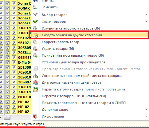

Есть еще один вариант 2)
В правилах импорта оставляем только это правило:
Делаем пакетную обработку.
А затем уже находясь в главном рабочем поле зайти в категорию СТУС "Звук -> Звуковые карты" (будем считать её родительской), выделить там все товары и создать на них ссылки для пустой категории "Комплектующие -> Звуковые карты":
Тогда если в СТУС открыть дочернюю категорию ("Комплектующие -> Звуковые карты"), то в ней отобразиться содержимое родительской категории ("Звук -> Звуковые карты").
Отличное решение, но есть одно НО: ссылка прикреплена к товарной позиции, а не к категории вцелом, т.е. если при следующем импорте добавить в родительскую категорию ("Звук -> Звуковые карты") еще десяток товарных позиций, то в дочерней категории останутся только те, на которые ранее были созданы ссылки, т.е. дочерняя категория так и останется без изменений.

Здравствуйте. Одна категория СТИПП не может принадлежать двум категориям в СТУС. Единственный вариант решения - это создание ссылок на необходимую категорию для выбранных товаров.
