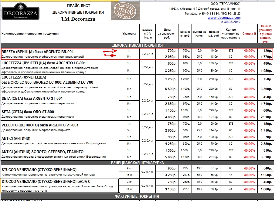

Тематика интернет-магазина - строительные материалы.
Прайсы от всех поставщиков ужасные.
Один из таких примеров прайс-лист компании Bayramix
Прайс-лист имеет несколько листов. Здесь все понятно, выбираем "настройка каждого листа по отдельности". Дальше, заходим в настройки каждого листа, и проставляем параметры.
Но, ситуация в том, что в прайс листе идет строка:
- наименование товара
а потом, строки, указывающие объем упаковки
-- 1 литр
---5 литров
так вот, как правильно обработать данный вид прайсов?
Bayramix.rar

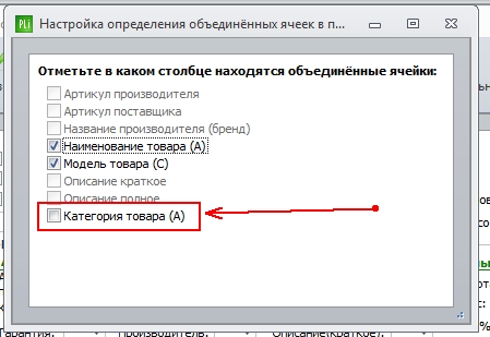

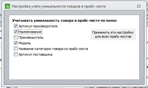

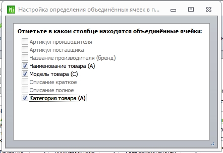

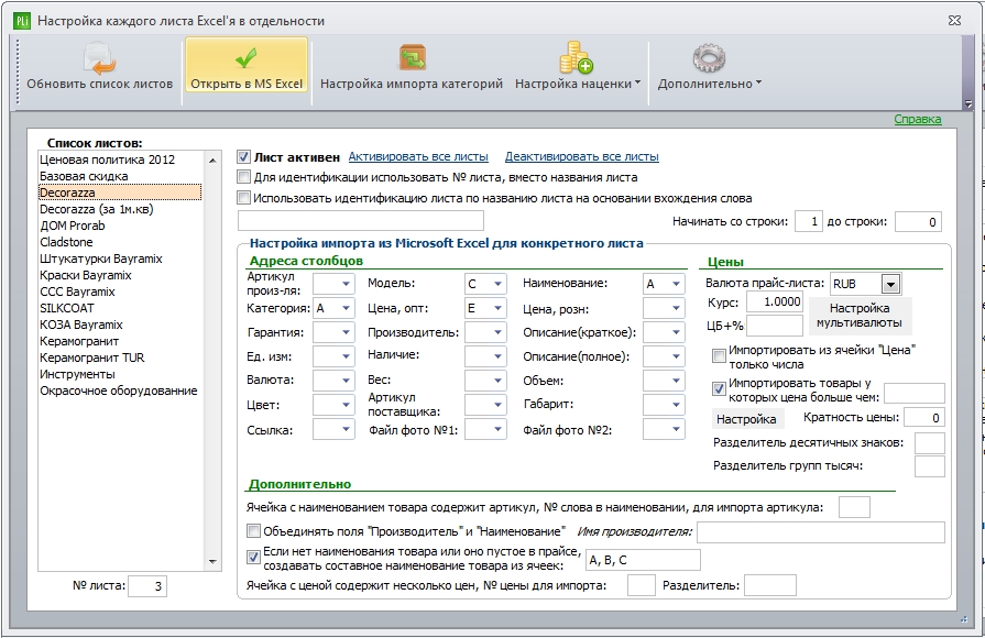

Посмотрел как на видео, все равно, не получилось как у вас:
сделал настройку вот эту
потом эту
и вот эту

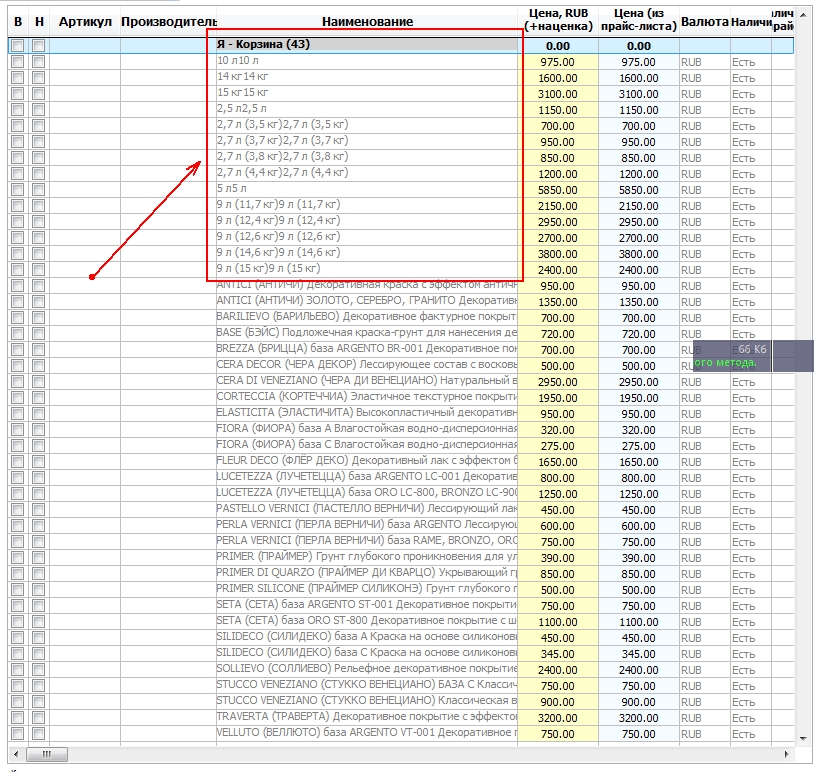

Импортировал и получил вот такое (((((
Начал разбираться и обнаружил, что здесь постоянно сама по себе слетает "галочка"

Проверьте настройки еще раз. У нас такая же версия и все работает.
Составное наименование настроили?
Velibekov
Сообщения: 36
Зарегистрирован: 14 дек 2010 00:52
Да, точно, я нашел где ошибся!
Спасибо большое, все работает!
