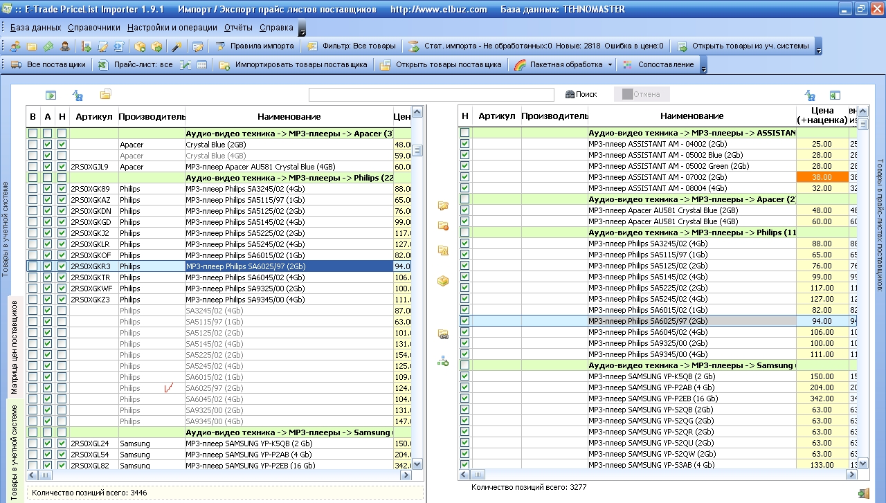

Подскажите, как избежать подобных ситуаций?
Здесь хранятся старые темы.
Владислав
Сообщения: 2
Зарегистрирован: 12 окт 2009 15:01
На рисунке видна проблема с дублированием товара. Только в иной форме. Подскажите, как ее избежать.
Это означает что товар был не сопоставлен перед тем как попасть в Учетную систему. Перед каждой пакетной обработкой необходимо выбрать всех поставщиков и ОТКРЫТЬ товары от всех поставщиков, сопоставить новый товар и уже потом только делать пакетную обработку при которой, добавляется весь не сопоставленный товар в УС как новый и обновляются цены на товары, которое сопоставлены между собой.
