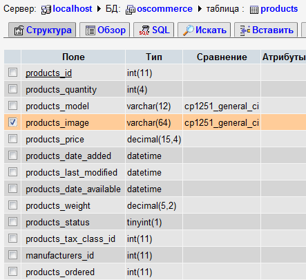

Мы привели вам пример как модифицировать модуль импорта данных чтоб заполнялось дополнительное поле для хранения большой фотографии. В данном примере мы указали название поля "products_image_big", но данного поля у вас может не быть, т.к. это всего навсего пример. Вам необходимо уточнить структуру вашей базы данных MySQL. Например если у вас есть доступ к программе phpMyAdmin на вашем хостинг аккаунте (phpMyAdmin — веб-приложение с открытым кодом, написанное на языке PHP и представляющее собой веб-интерфейс для администрирования СУБД MySQL. phpMyAdmin позволяет через браузер осуществлять администрирование сервера MySQL, запускать команды SQL и просматривать содержимое таблиц и баз данных. Приложение пользуется большой популярностью у веб-разработчиков, так как позволяет управлять СУБД MySQL без непосредственного ввода SQL команд, предоставляя дружественный интерфейс.).
Открыв веб приложение phpMyAdmin вы сможете увидеть структуру вашей базы данных и возможно отыскать правильное имя поля для хранения имя файла большой фотографии товара в таблице. Примерный вид структуры таблицы в программе phpMyAdmin:
