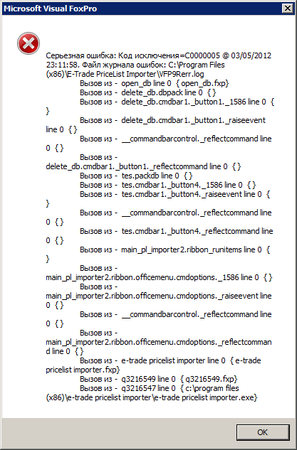

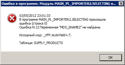

Если же удалить его совсем - то база запустилась, но при импорте начали появляться такие ошибки
(вложенные файлы "Ошибка. Модуль MAIN_PL", "Ошибка. Micrisift Visual FoxPRo")
тем не менее, как-то импорт прошел, при этом нажатие на кнопку открыть товары - не приводило ни к какому результату.

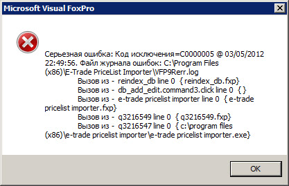

при запуске сжатия базы, как указано тут http://forum.elbuz.com/viewtopic.php?f=6&t=706
появляется ошибка (вложенный файл "Ошибка. Micrisift Visual FoxPRo2.png")
в результате, программа не работает.
