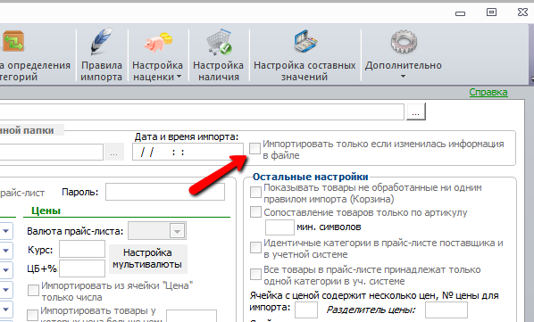

Объясните пожалуйста в чем отличие обычного импорта всех прайс листов от принудительного?
В настройках каждого прайс-листа есть параметр "Импортировать только если изменилась информация в файле"
Импортировать только если изменилась информация в файле - установка данного флажка позволяет импортировать прайс-лист только если в нём изменились данные. Данная возможность позволяет ускорить импорт данных из всех прайс-листов поставщиков, т.к. прайс-листы у которых данные остались неизменны, будут пропущены.
Если запускается импорт всех прайс-листов, тогда учитывается настройка флажка "Импортировать только если изменилась информация в файле" для каждого прайс-листа.
Если эта настройка активна, тогда проверяется: если файл не изменился (проверяется хеш содержимого файла - MD5) и при этом для этого прайс-листа не корректировались правила импорта, тогда импорт данных из этого прайс-листа будет пропущен.
Данный режим полезен, если в базе данных настроены все параметры, включая правила импорта, наценка и т.д. и необходимо поставить обработку прайсов на поток, возможно даже с использованием планировщика заданий E-Trade Scheduler.
