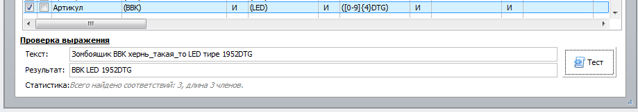

В моем примере, что бы я ни ставил (И или ИЛИ) результат абсолютно не меняется:
Данный режим используется при автоматическом сопоставлении товаров между товарами из прайс-листа поставщика и товарами учётной системы, на основании результата регулярного выражения.

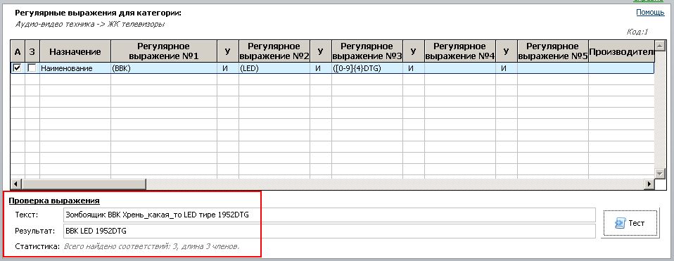

Ни фига подобного. По факту работает как И вполне нормально. :D
А теперь читаем внизу статистику! Всего было найдено соответствий - 3, далее идет длина трех членов, иногда в очень редких случаях, попадается длинна одночленов и многочленов, кто ее найдет, тому положен супер приз... но об этом разговор будет только по факту нахождения оных ;)

Ixenon писал(а):Ни фига подобного. По факту работает как И вполне нормально. :D

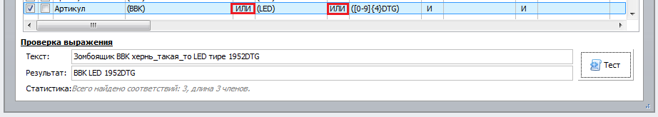

Вот Ваш пример, и по нему результат один, независимо от того, выбирать "ИЛИ" или "И". Это немного "рвет шаблон")
И
ИЛИ
Очень прошу сделать скрины случаев, из которых понятно, что изменение И на ИЛИ что-то меняет на выходе. Заранее спасибо!

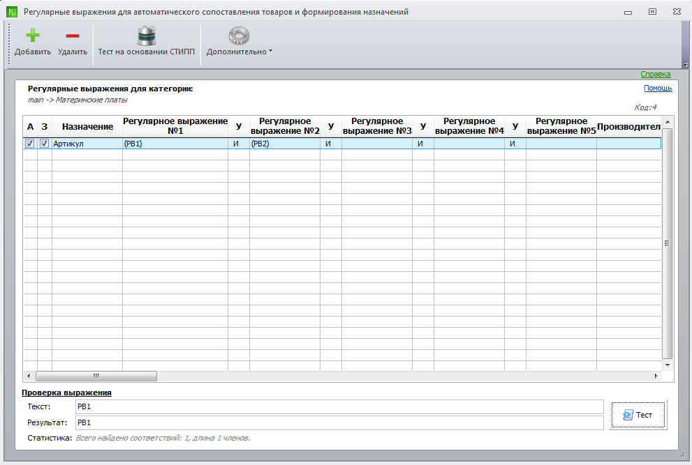

По логике это должно работать так:
-если РВ1 И РВ2, то при "РВ123" результат должен быть нулевой, а по факту выдает РВ1. Т.е. должны выполняться оба регулярных выражения
-если РВ1 ИЛИ РВ2, то при "РВ123" результат должен быть РВ1. Т.е. должно выполняться одно из регулярных выражений.
По факту сейчас все 5 регулярных выражений работают как сумматор результатов выполнения каждого из выражений в отдельности. Если я не прав, то киньте в меня скриншот, по которому видно, что при И и ИЛИ на выходе получается разный результат.
PS А по поводу импорта прайс-листа вы вообще поставили в тупик: чем строка проверки рег выражения отличается от строки в прайсе, ведь я могу туда ввести любую позицию из прайса для проверки.
