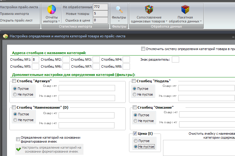

Помогите, пожалуйста. Недавно начала работать с программой и пока никак не могу сообразить, какие правильные настройки применить для ПП с такой вот структурой...
Необходимо, чтобы например "Соло - Холодильники з нижньою морозильною камерою" попадали в соответствующую категорию из СТУС: Крупная бытовая техника --> Холодильники --> Бренд, а "Вбудовані - Холодильники з нижньою морозильною камерою" в категорию СТУС Встраиваемая бытовая техника --> Холодильники --> Бренд
ну и т.д. по тому же принципу.
В принципе, при следующих настройках прайс-листа:
(без настроек правил импорта) товары распределяются по категориям верно.
Но при импортировании ПП программа пишет, что необходимо настроить правила импорта. Можно это уведомление просто игнорировать? :) или все-таки надо произвести какие-то дополнительные настройки?
Заранее спасибо.

В прайсе есть категории и подкатегории. Например, товары из одной подгруппы (Холодильники з нижньою морозильною камерою) одновременно есть и в категории Соло, и в категории Вбудовані.
tanik писал(а):Необходимо, чтобы например "Соло - Холодильники з нижньою морозильною камерою" попадали в соответствующую категорию из СТУС: Крупная бытовая техника --> Холодильники --> Бренд, а "Вбудовані - Холодильники з нижньою морозильною камерою" в категорию СТУС Встраиваемая бытовая техника --> Холодильники --> Бренд
Подскажите, пожалуйста, правильные настройки для такого ПП. Порядок действий. Может, ответ проще, чем мне кажется, но я немного запуталась.

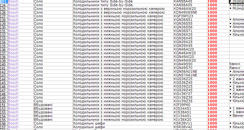

это разные столбцы в прайсе...
Вбудовані (столбец B) - Холодильники з нижньою морозильною камерою (столбец С)
Соло (столбец B) - Холодильники з нижньою морозильною камерою (столбец С)

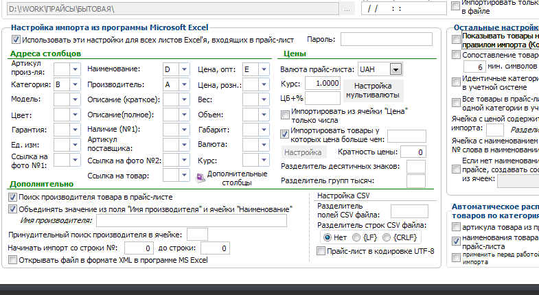

А если такой вариант:
В настройках ПП я выбираю столбец B - Категория, а столбец С - Описание (краткое)
Создаю правило импорта для категории Крупная бытовая техника --> Холодильники
прописываю Категория содержит: Соло, Описание содержит: Холодильники з нижньою морозильною камерою
аналогично
Создаю правило импорта для категории Встраиваемая бытовая техника --> Холодильники
прописываю Категория содержит: Вбудовані, Описание содержит: Холодильники з нижньою морозильною камерою
Вроде бы работает...
Верно все. Можно так же использовать вариант настройки 3 для данного прайс-листа.

Семен Семеныч!
Значит, в настройках определения категорий Столбец №1 B, Столбец №2 С
и в Правилах импорта Категория содержит №1: Соло, Категория содержит №2: Холодильники з нижньою морозильною камерою
Ура, все действительно просто, надо быть внимательнее при чтении мануала. :oops:
Спасибо! :!:
