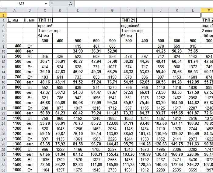

Есть прайс в виде матрици.
Прайс-листа в виде матрицы

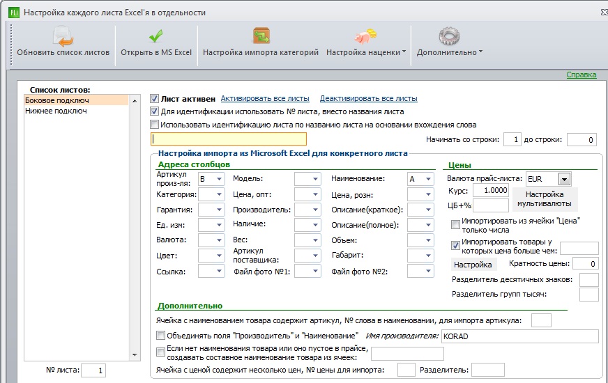

Мои настройки для его импорта
Настройка каждого листа

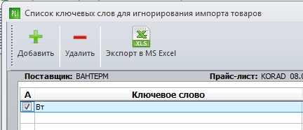

В Артикуле проставлен "Столбец B" использовал его для удаления товаров где Артикул=Вт ()

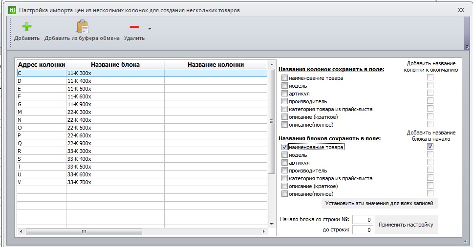

Настраиваем автоматическое преобразование части табличных данных из прайс-листа в линейный список с добавлением в названия блока в начало

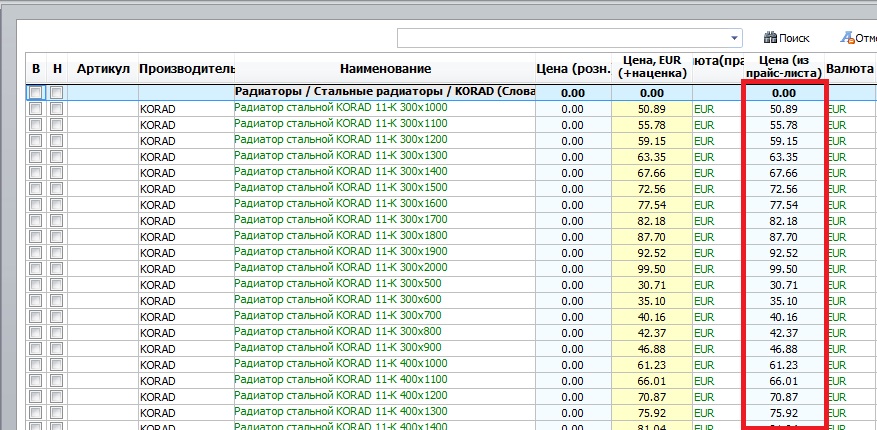

После импорта получил прайс поставщика и вроде цены стоят те что надо :)
НО при таких настройках НЕ ПОЛУЧАЕТСЯ использовать НАСТРОЙКУ НАЦЕНКИ/СКИДКИ т.к. нигде не не прописан столбец с ценой при импорте.
ЕСЛИ прописать например "ЦЕНА РОЗНИЦА" = "Столбец С", то для "Столбца F" будет проставляться цена из "Столбец С"

Если проставлять "Общую наценку" в настройках каждого листа или общую, то это НЕ РАБОТАЕТ (не применяется к текущему списку товаров в СТИПП).
Цены в СТИПП (столбец "ЦЕНА + НАЦЕНКА") изменялись, только когда устанавливал наценки/скидки
"На основании категорий из учетной системы"
и/или
"На основании производителей товаров для прайс-листа"
