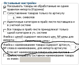

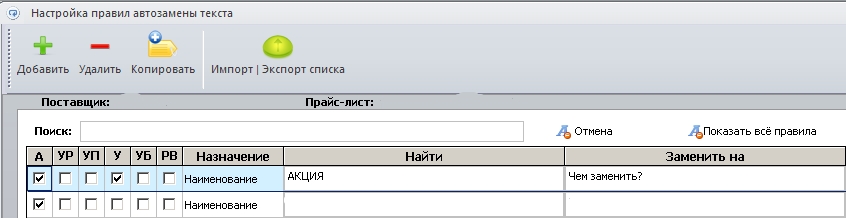

есть ли возможность, чтобы сначала выполнялась автозамена текста в СТИПП, а потом последующие.
подробнее в картинках.

при импорте из прайса в СТИПП
видна очередность выполнения задач
настройка прайс-листа.jpg (79.15 КБ) 2444 просмотра
Настройка правил автозамены текста.jpg (85.27 КБ) 2444 просмотра

как видно из не верного результата. 2-м словом был взят артикул "VITALUCE", а потом удалено слово "АКЦИЯ"
Заранее спасибо.
На данный момент нет возможности задавать очерёдность операций.
Для "выдёргивания" артикула попробуйте использовать регулярные выражения.
