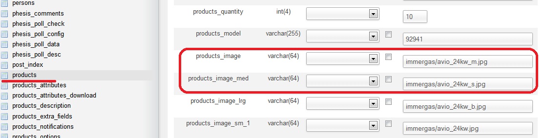

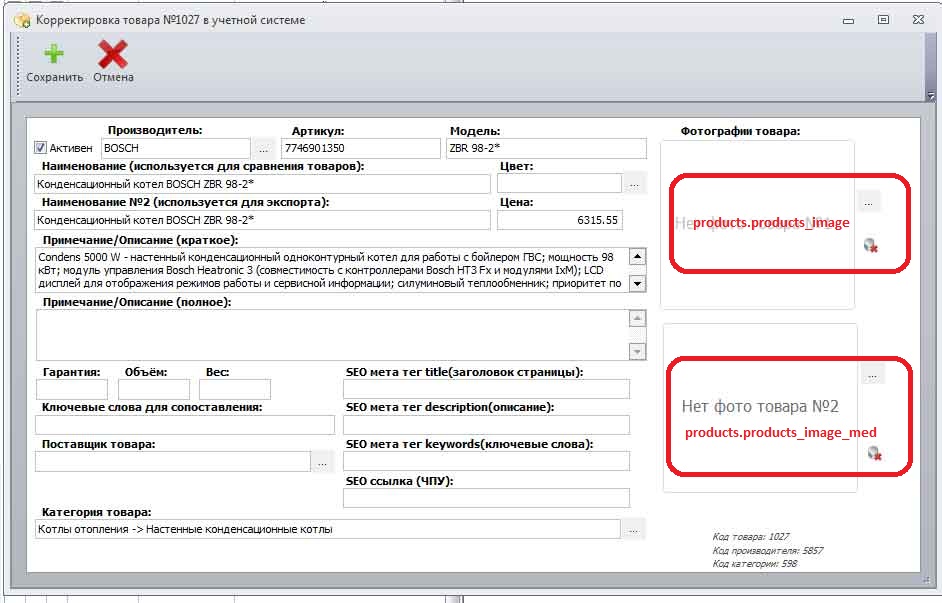

Уважаемые разработчики, прошу доработать "Модуль внешний модуль импорта/экспорта etrade_ie_for_oscvam_csv.php".
Очень не хватает при импорте и экспорте два поля с ссылками на фото товаров (или сами фото заливать в БД PLI или СС),
которые сохранялись бы
и были доступны для последующего редактирования в PLI и/или CC и экспорта в ИМ.

Возникли ОШИБКИ при импорте из PLI в ИМ:
1. При экспорте из PLI в БД ИМ есть не соответствие полей: в полное описание товара ИМ попадает краткое описание из PLI.
2. Фото категорий есть, а фото товаров после импорта из PLI отсутствуют.
Читал на форуме, что PLI преобразовывает все ссылки/названия для фото в "КодТовара_small.jpg". Понял что эта процедура реализована и в модуле.
Где это преобразование убрать ? Или как сохранить фото для товаров ?
Переименовывать все фото руци заболят :)

На данный момент для программы СС, все товары загруженные в программу не имеют описания. Импорта описаний и фото в программу Contet Creator так же не существует. Вам необходимо искать описания только для новых товаров, чтобы старые фото и описания сохранились на сайте, либо наполнить баз описаний с нуля в программе Content Creator и импортировать ее на Ваш сайт.
