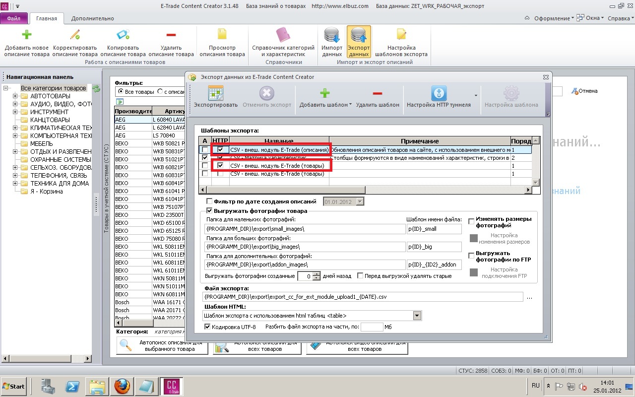

Здравствуйте. Не получается выгрузить товары в амиро. Туннель настроен, соединение работает, но при экспорте на сайте нет новых товаров. При этом импорт с сайта в Content Creator работает верно. Экспорт делал 2мя способами 1) CSV - внешний модуль E-Trade (описания) 2) CSV - внешний модуль E-Trade (товары). Подскажите в чем проблема? Что то еще в Амиро нужно включать для импорта в её базу?
Вы имеете ввиду, что для товаров, которые находятся на сайте не обновляется описание товаров, которое есть в БД в программе СС?
ciklon
Сообщения: 10
Зарегистрирован: 25 янв 2012 08:22
Нет, не добавляются новые товары
Программа E-Trade Content Creator добавляет только описания для товаров, но не сами товары. Для добавления товаров используйте программу E-Trade PriceList Importer.

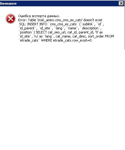

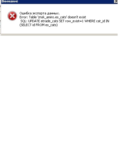

Теперь пытаюсь выгрузить с помощью Price List Importer, и он мне выдаёт ошибку которая во втором скрине. Что интересно он два раза добавляет префикс к названию таблиц в БД. Если же убрать префикс cms_ совсем, то он его не добавляет ни разу и выдаёт ошибку которая на первом скрине приложении
Без префикса
Без префикса
Ошибка при двойном добавлении префикса cms_ (хотя в настройках стоит правильный одинарный префикс)

Связь то установлена, а что скажете про двойной префикс?
Данная ошибка обнаружена и будет исправлена.
