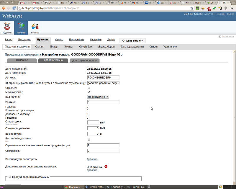

Доброго дня! в веточке http://forum.elbuz.com/viewtopic.php?f= ... t=10#p5352 мы вели разговор о следующем:
Не хватает возможности импорта значения "ВЕС" с помощью тунеля в WebAsyst, а это очень важный параметр для расчета стоимости даставки.
Данная возможность будет добавлена в новой версии программы ПЛИ. Вам необходимо будет выбрать поле "Вес" в настройках экспорта, для обновления этого поля в базе данных вашего интернет-магазина.

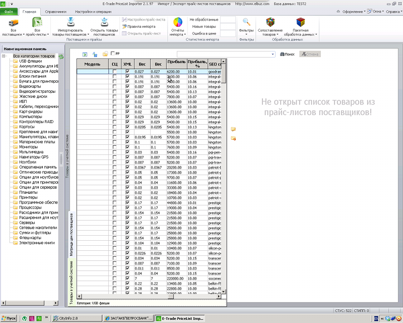

1. В новой версии действительно появись поля ВЕС при настройках экспорта. Именно поля их зачем то 2! На этом странности не кончаются. Значения веса из ПП не переносятся при пакетной обработке. Отметка чекбокса "Вес" в настройках обновлений для пакетной обработки не влияет на результат.
2. Если вес попытаться ввести вручную в карточке товара учетной системы - в таблице учетной системы значение появляется, но это же значение не отображается в той же карточке товара и не экспортируется.

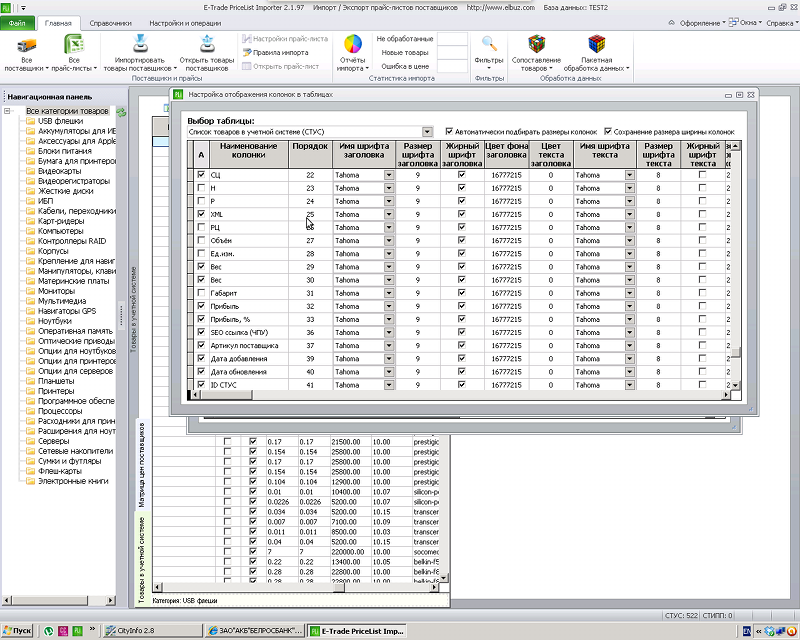

Сделайте пожалуйста скриншот экрана где видно что Вес повторяется дважды и Вашу версию программы.
для обновления поля весь на основание СТИПП попробуйте сделать Принудительную пакетную обработку данных.
BigVOVA
Сообщения: 40
Зарегистрирован: 23 ноя 2011 18:53
версия 2.1.97
Странности начинаются с настройки таблиц, значения вес - 2. Я пробовал разные комбинации... Сейчас включены оба поля:

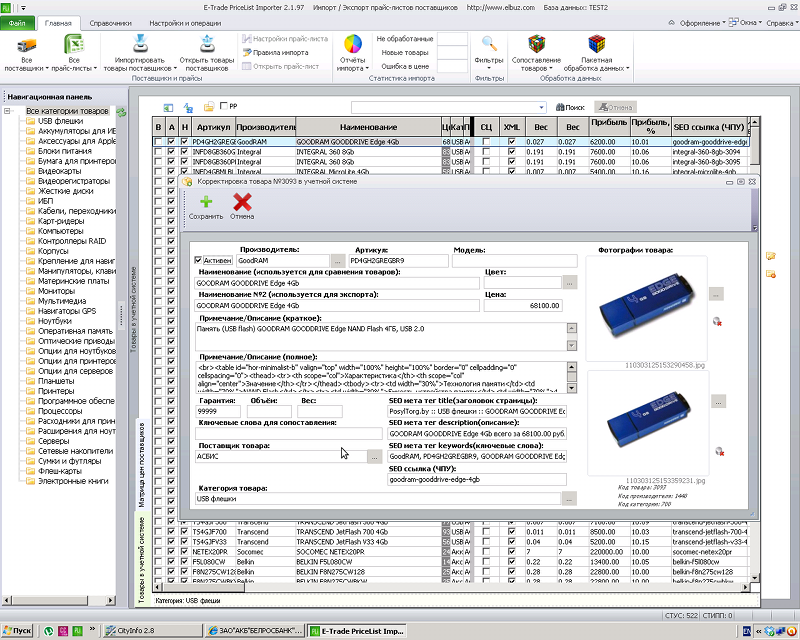

После принудительной пакетной обработки поля в СТУСС действительно обновились и корректировать их через карточку можно, но текущее значение не отображается:

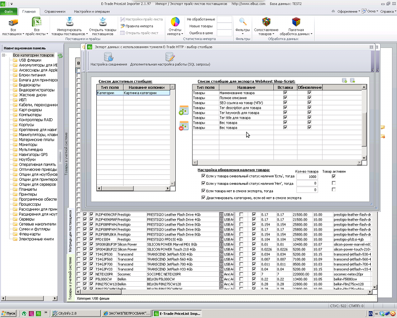

Экспорт не работает, поле (поля) для экспорта включено:

Корректировка веса в карточке товара и обновление сайта будет исправлено в новой версии программы.
