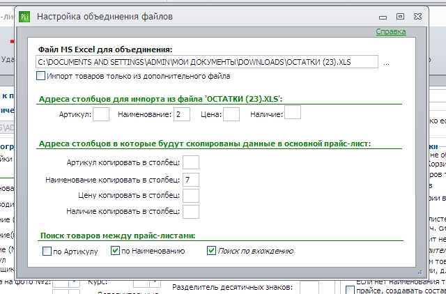

добрый вечер, у меня один поставщик присылает основной прайс-лист и остатки. Пыталась настроить объединение файлов, но импортируются все товары из основного прайса и не отфильтровываются по остаткам. Подскажите что я делаю не так?

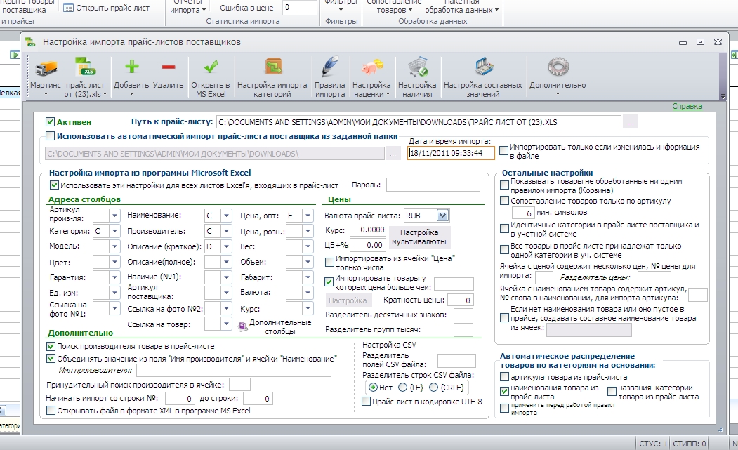

Настройка прайс-листа:
Скриншот настройки прайса
настройка объединения остатков

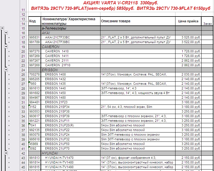

Скриншот основного прайса

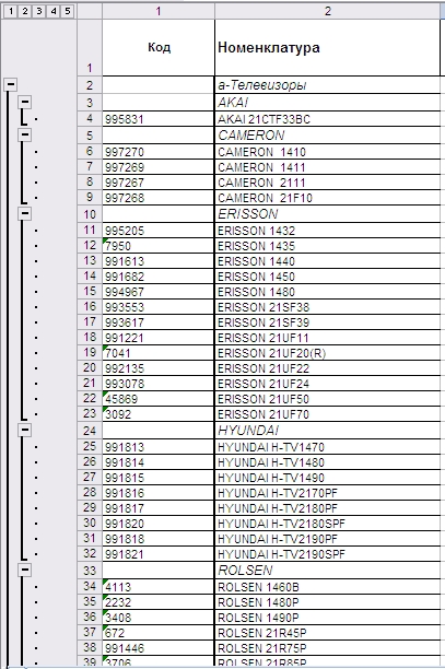

Скриншот остатков:

Скопируйте "код" из доп. прайса в колонку наличие, укажите столбец пустой куда копировать наличие.
Либо же просто поставить в поле наличие X.

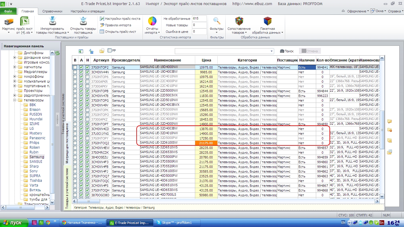

Здравствуйте, я сделала так как в первом примере, но у меня получается что пишет "Нет" в наличие, но этот товар все равно активен, а при экспорте мне хотелось бы чтобы экспортировались только те товары, которые есть в наличии
В СТИПП должен писать что товара НЕТ как на скрине. Чтобы изменить статус товара в СТУС нужно сделать пакетную обработку данных. Если цена не изменилась между СТУС И СТИПП тогда принудительную пакетную обработку.
