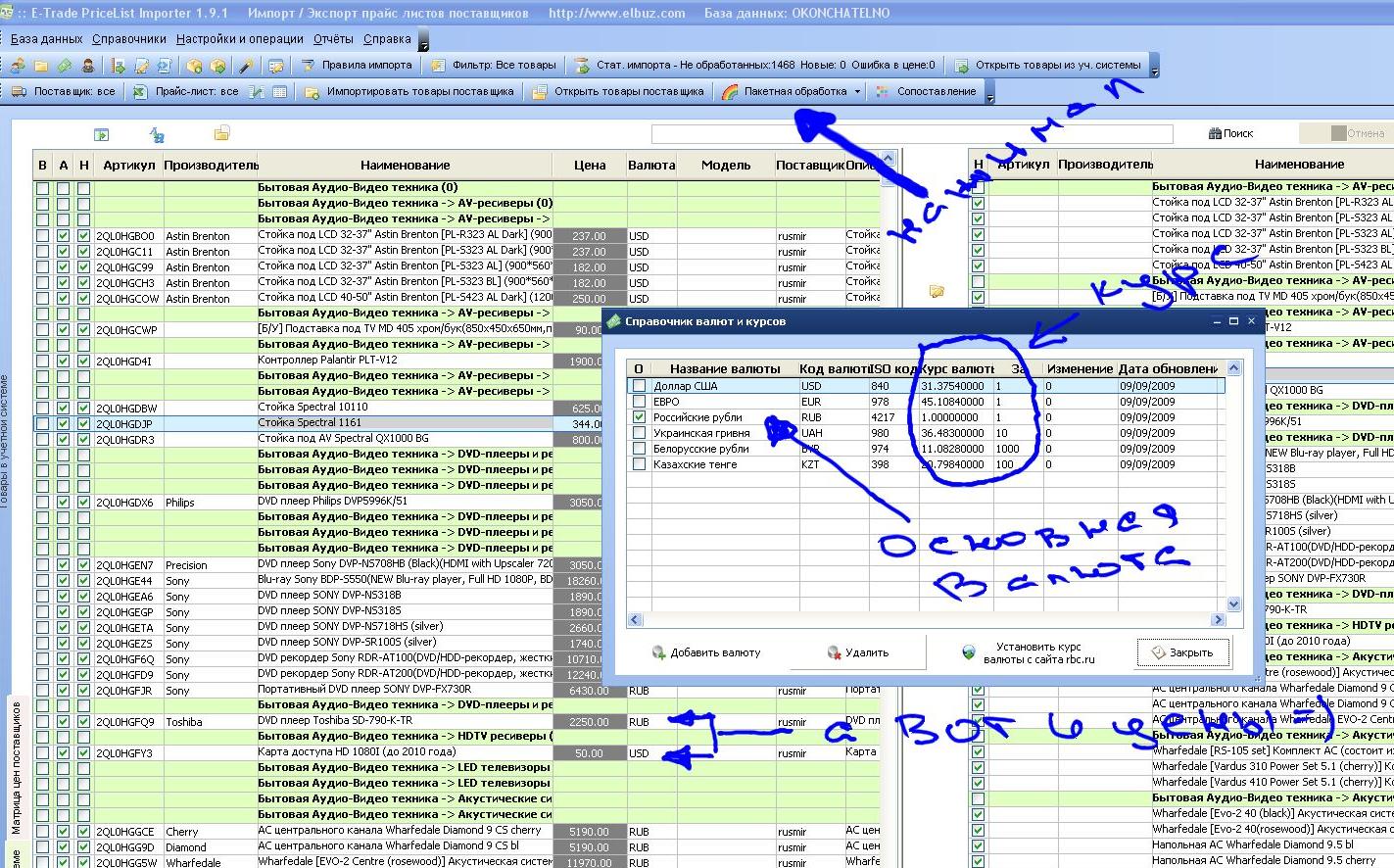

Выслал, а вот еще и скрин..
.JPG
.JPG (395.14 КБ) 10668 просмотров
У вас правильные настройки. Нам не пришлось ничего перенастраивать.
Порядок действий таков:
1. Проимпортировать прайс-лист (расчет цен на основании курсов валют происходит в момент импорта прайс-листа).
2. Произвести пакетную обработку.
Вид экрана после импорта прайс-листа:
