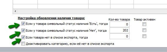

Если бы Вы внимательно прочитали предыдущий мой пост Вы бы наверняка поняли что проблема в
Мне нужно чтобы выгружались значения количества из моей базы независимо от статуса наличия.
С sql запросом никаких проблем. все замечательно. А вот в колонку etrade_products.tov_quantity (к которой применяется sql запрос) попадают не нужные мне значения из моей базы. а почему-то проставляется значение взятое из настроек HTTP для статуса "Если у товара символьный статус наличия "НЕТ". хотя ни в одной настройке наличия товара HTTP не стоит галочка активности.
Мы внимательно прочитали ваш предыдущий пост, и дали правильный ответ вчера и сегодня.
Поле etrade_products.tov_quantity это кол-во товара в СТУС в БД ПЛИ, если вы правильно настроили экспорт данных с учётом SQL запроса, который мы подготовили для вас, тогда на сайте, для товаров будет прописано кол-во товара указанное в СТУС в БД ПЛИ, без учёта статусов наличия в БД ПЛИ.
Перепроверьте пожалуйста настройки экспорта. SQL запрос необходимо добавить в шаблон экспорта "Выгрузка на сайт с использованием туннеля E-Trade HTTP", в разделе дополнительной настройки (SQL запросы), во вкладку "после основного обновления".
093
Сообщения: 5
Зарегистрирован: 19 окт 2011 10:04
По логике да, все должно быть так как Вы говорите. Но по факту так не получается. Все перепроверил еще раз. Не могу понять в чем проблема. Может имеет смысл скинуть Вам базу и доступ к mysql?
Да, пришлите БД и доступ.
Доработали алгоритм выгрузки количества товара, при использовании шаблона "модуль E-Trade HTTP Tunnel".
Для вас доступна новая версия программы ПЛИ.
Добавлена возможность отключать параметры настройки обновления наличия товара в подсистеме экспорта. Вам необходимо деактивировать эти параметры.
