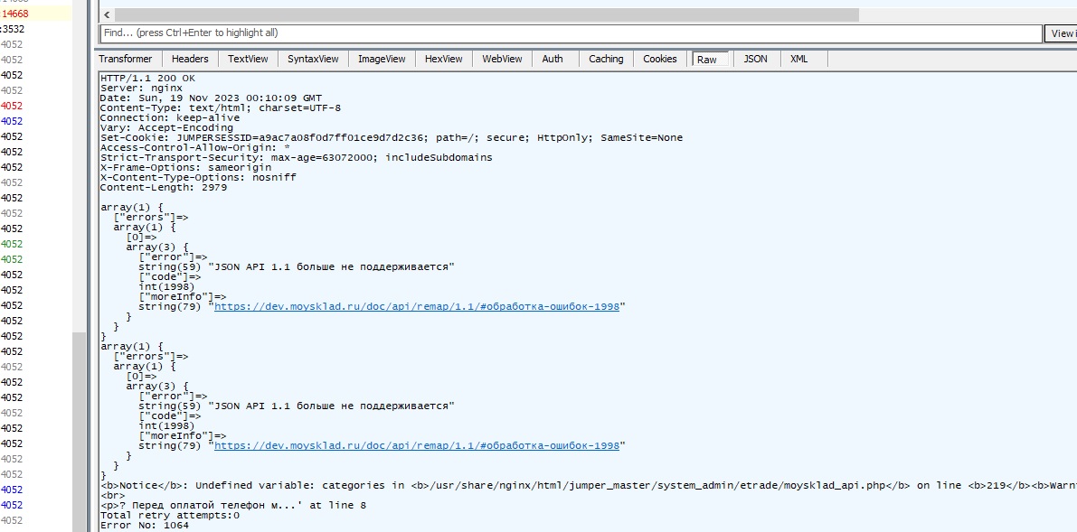

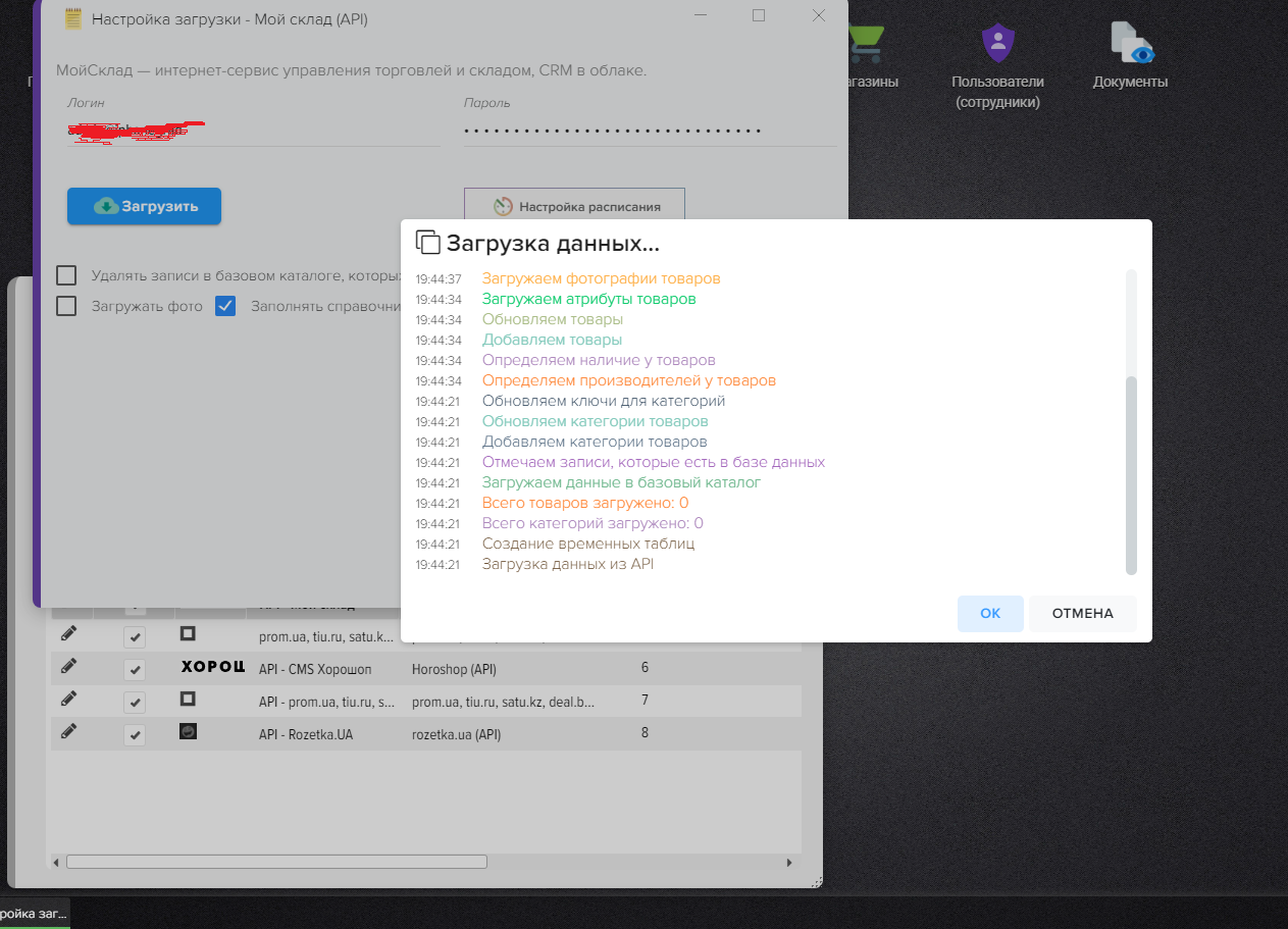

Добрый день, перестала работать загрузка из Мойсклад, в чем может быть проблема? Все товары по количеству 0 шт
Meikonnnn_
Сообщения: 2
Зарегистрирован: 16 ноя 2023 15:40
тоже самое, уже две недели не работает, у вас получилось решить проблему?
Meikonnnn_
Сообщения: 2
видимо вот...
