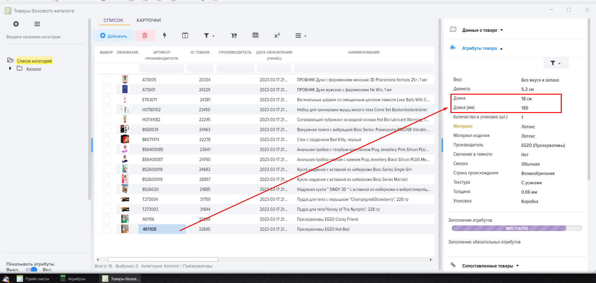

Столкнулся с проблемой неправильной работы синонимов атрибутов. Есть два одинаковых атрибута например "Длинна" и "Длинна (мм)". Соответственно в БК необходимо выгружать при прочих равных только главный. При сопоставлении их как синонимов ничего не происходит и в БК отображаются по прежнему оба. Скрины прикрепляю. Делал всё по документации: https://elbuz.com/docs-product-attributes#toc_link_3

Эта фукнция только отмечает атрибуты синонимы не меняя данные в БК и в дальнейшем используется при обновлении сайта через модуль интеграции "туннель", именно в этот момент атрибуты объединяются. Т.к. у вы используете API Хорошоп, то эта функция для вас не имеет смысла, как вариант, вы можете переименовать атрибуты в одно название и запустить функцию очистки дубликатов. В дальнейшем сопоставляйте атрибуты из прайса с вашими, если они называются иначе, при этом одинаковые, это позволит избежать таких проблем.

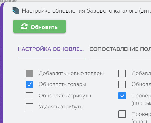

По умолчанию атрибуты к товару добавляются 1 раз при добавлении товара. Вы можете опционально обновить атрибуты в БК на основании товаров из прайсов, для этого в окне обновления БК устаналивается флажок "Обновлять атрибуты", то есть, вы сами принимаете решение на основании какого прайсов выполнить обновление, если оно требуется.

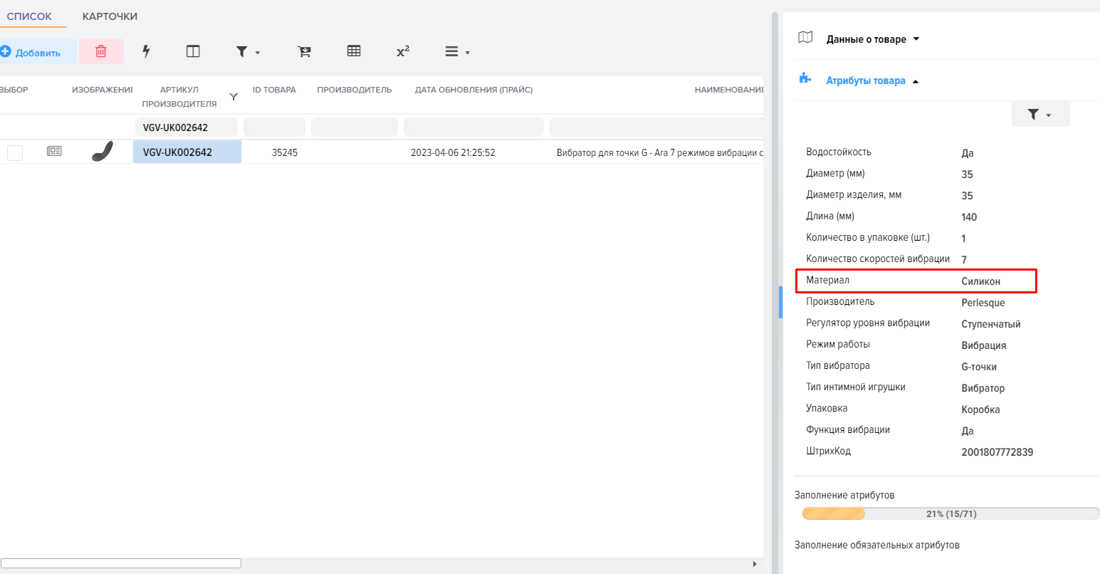

Добрый день! В продолжении темы, я сделал дубликат двух атрибутов. "Материал" и "Материал изделия", второй переименовал в "Материал", теперь при прочих равных значения подтягиваются из оригинального атрибута, или из второго, если нет первого. На скриншоте видно эти два атрибута до изменений. На втором скриншоте уже после изменений. Видим, что Soft Silicone пропал.
