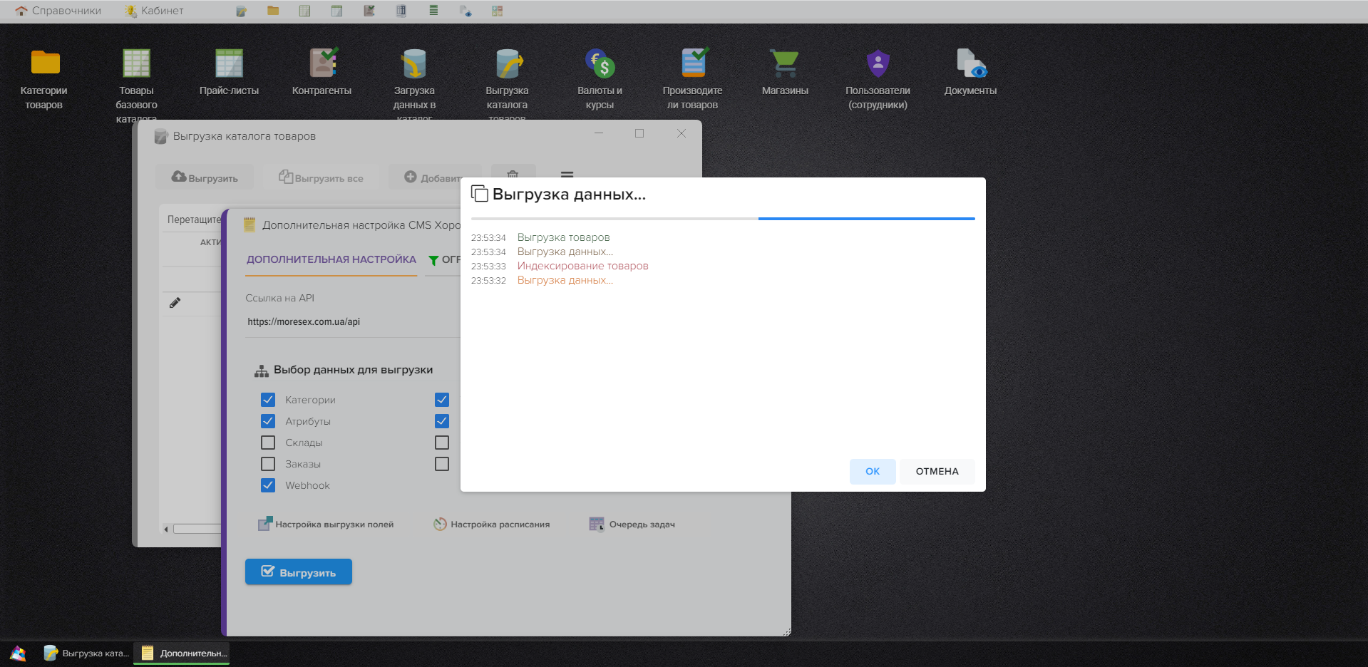

В тестовом режиме попробовал выгрузку товаров по API. Сделал всё как написано в документации, но в итоге просто идёт бесконечная загрузка. Пробовал даже создавать каталоги на самой платформе Хорошопа и ставить фильтры при загрузке. Не помогает.
Вопрос: это баг или я возможно, что то не так делаю?
В ссылке на сайт API не хватает слеша в конце доработаем, чтобы добавлялся автоматически при обновлении сайта.

Процедура теперь завершается, но товары по прежнему не загружаются на сайт. Возможно я не так понял функционал программы и она не умеет загружать товары по API и создавать карточки товаров, а только обновляет?
При выгрузке использовал данную документацию: https://elbuz.com/docs-cms-horoshop-api.

Если посмотреть журнал /api/logs, то вижу вот это. Если это может помочь)
