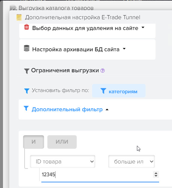

Также открыт вопрос по поводу догрузки фото и описаний на 1-10 товаров.
Например на данный момент все товары из категории Х пропарсены и выгружены на сайт. Завтра появился новый товар из этой категории, на который добавлено описание и фото.
Как выгрузить фото и атрибуты для конкретно этого товара? Пробовал через дополнительный фильтр и по наименованию товара, и по ИД, и по дате обновления - все бестолку(
Поделитесь пожалуйста опытом, кто как выходит из ситуации?
Вы можете создать отдельный шаблон выгрузки для обновления контента на сайте, в нём настроить фильтр для выгрузки только новых товаров, проверять новый товар по ID, задать условие равно или больше
