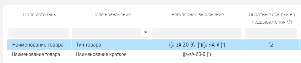

Регулярное выражение работает, но не работает замена на подмаски - т.е. не работают обратные ссылки на подвыражения, указал \2, произошла замена на "\2", а не на соответствующую подмаску выражения. Указание двух слэшей (\\2 или //2) и знака доллара тоже не помогает.
Рег.выражение проверяется здесь: http://ipic.su/img/img7/fs/ppppppp.1611666971.png
Проверяется оно "На основании товаров".
Пример наименования товаров: "Paini Angel ANCR111LMKM смеситель для ванны"
В наименованиях товаров из прайса, кроме букв есть символы, например дефис -, поэтому ваше РВ не будет корректно работать, необходимо вместо
([a-zA-Z0-9 ]*)([а-яА-Я ]*)
использовать
([a-zA-Z0-9\- ]*)([а-яА-Я ]*)
так же еще проверять его для всех товаров, чтобы добиться 100% результата.

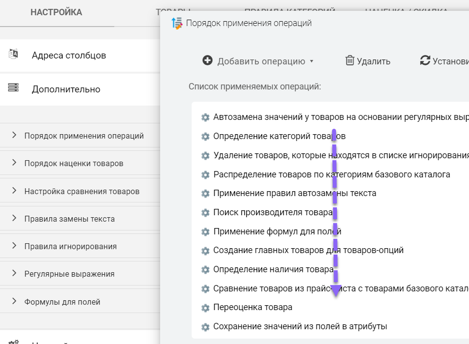

Так как у вас регулярное выражение прописано для категории, а категория товара прописывается в момент сопоставления товаров, то необходимо изменить порядок операций, чтобы регулярные выражения применялись после операции сравнения, иначе они не будут работать, потому как у товара не указана категория на момент их применения

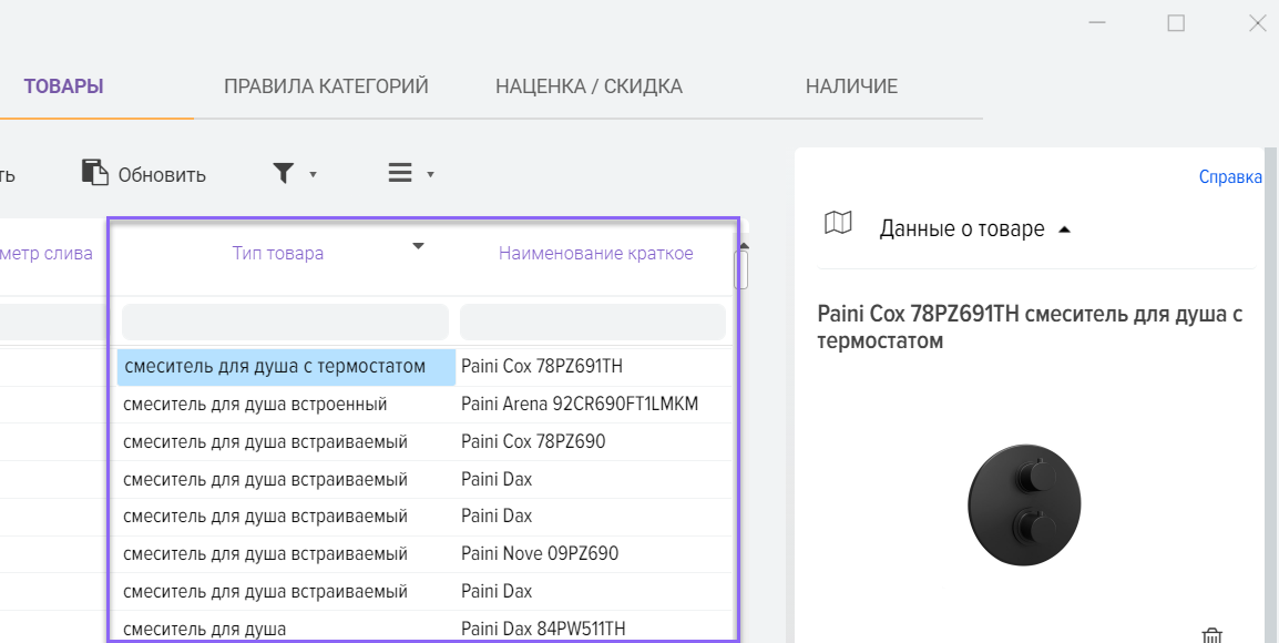

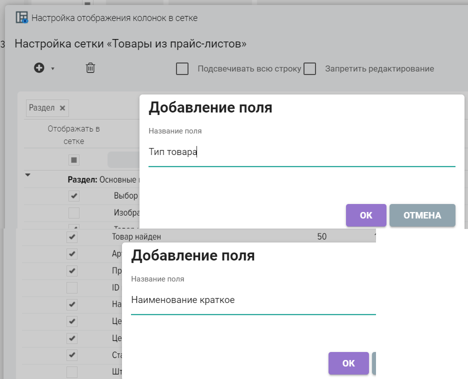

Создали в вашей базе два доп. поля для хранения разных частей наименования товара из прайса, которое трансформируется с помощью регулярных выражений
Для них прописали регулярные выражения
В результате получилось разделить наименование на несколько частей, теперь можно составить формулу для объединения значений
