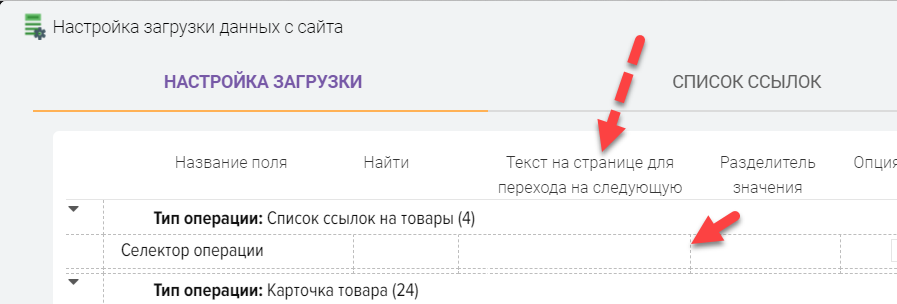

Часто сталкиваюсь с такими сайтами, которые при поиске выдают не список товаров, а сразу открывают страничку с товаров, если искомое значение совпадает с наименованием / артикулом товара. При таком раскладе, джампер не получает список ссылок в процессе парсинга и в результате описание для искомого товара не сохраняет.
К примеру, сайт stylus.ua:
урл поиска - https://stylus.ua/search?q=
Искомые слова - название товара - Adler AD 4070
Результат поиска - страница с карточкой найденного товара, а результат поиска джампера - пустой.
Как заставить джампер получать описание с товара в таких случаях при автоматическом поиске?
Попробуйте указать уникальный текст, который есть на странице с карточкой товара в этом поле, если он будет найден, тогда будут применены селекторы для получения данных со страницы с карточкой товара

спасибо, получилось решить проблему
