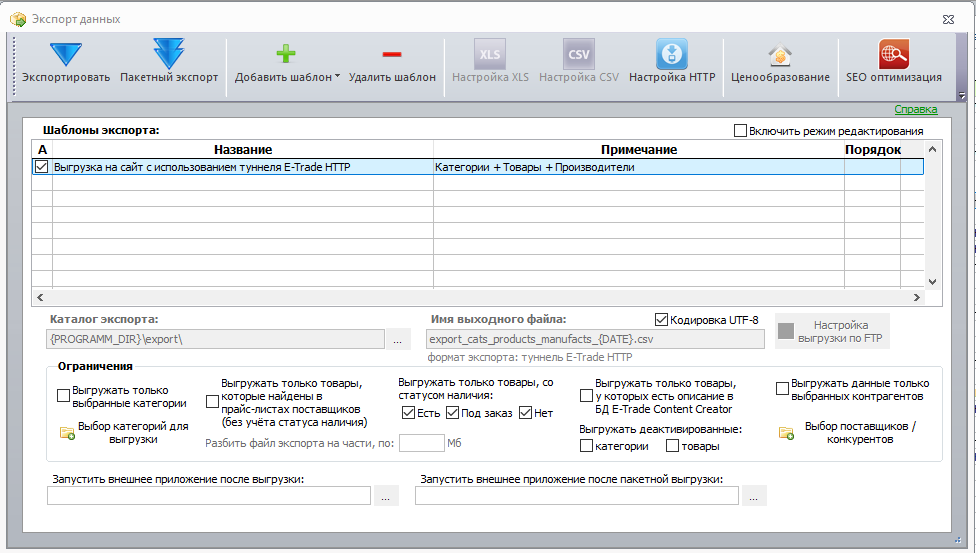

Перестало работать обновление количества товаров в битрикс, заметили только тогда когда количество товаров уменьшилось сильно. В программе ничего не меняли. в в самой системе количество обновляется нормально, но при экспорте товаров на сайт, наличие не обновляется почему то. Кто с этим сталкивался? Может это из-за обновлений битрикса? или новых версий php (7.4), хотя пробовали менять, не помогло. Активность товара тоже не включается при этом

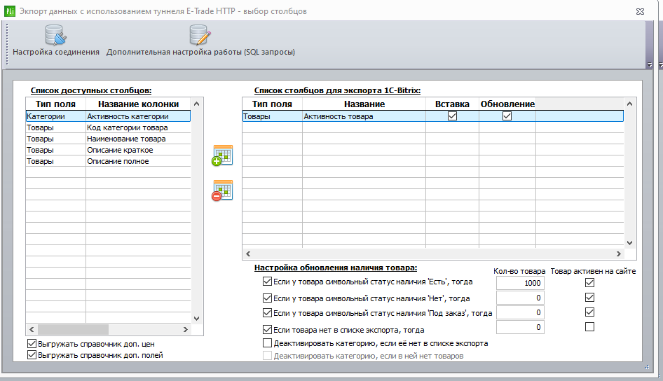

При экспорте на сайт товар не экспортируется, но стоит поставить галочку на пункте: ЕСЛИ ТОВАРА НЕТ В СПИСКЕ ЭКСПОРТА и указать там количество и активность, то активность включается и принудительное наличие появляется.
Но по факту, товар должен быть в списке экспорта, так как он есть в наличии и есть количество.
В настройках для этого все указано:

Что сделано не так? Почему перестал товар попадать в список экспорта? Как исправить ситуацию
