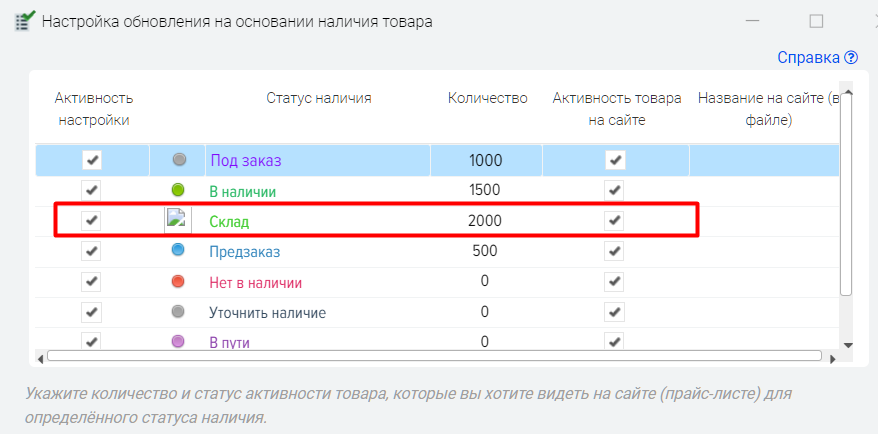

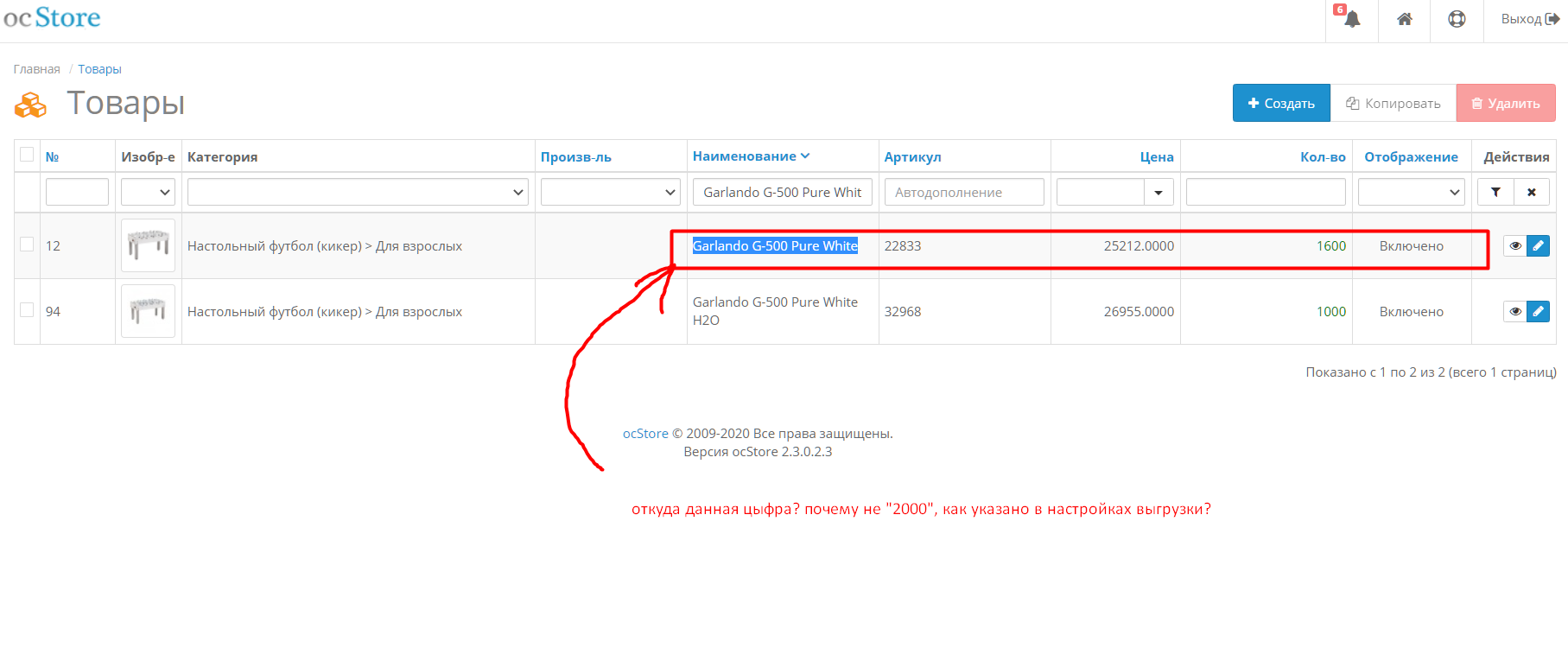

Здравствуйте, количество товаров на сайте (ocstore 2.3) не соответсвутет количеству в джампере

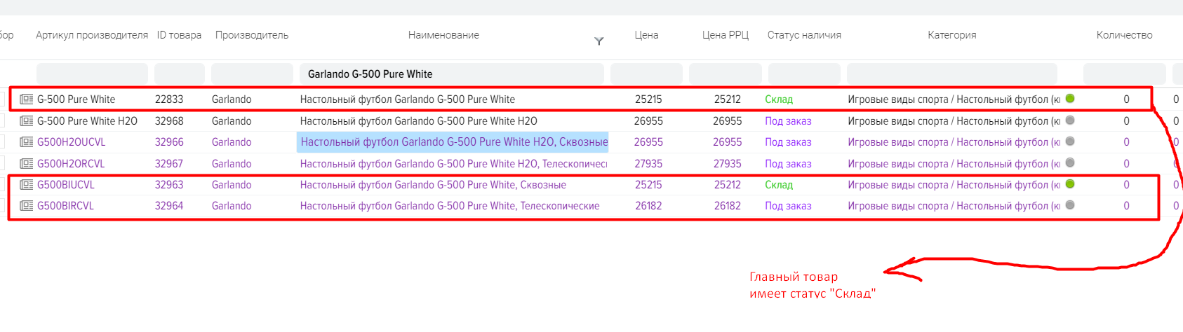

К примеру, есть товар с опциями. Одна из опций имеет статус "Склад", и соответсвенно, главный товар также получает данный статус. В настройка экспорта на сайте через тунель для данного статуса указано количество "2000", в SQL запроса количество товаров не изменяется. Но джампер упорно выгружает некоректное количество.
Проблему увидел на выгрузке "Вигрузка на сайт Garlando.com.ua", другие не проверял

Измените вручную кол-во в админ части на произвольное и обновите сайт из Jumper, чтобы проверить оно у вас вообще обновляется или нет.
paco
Сообщения: 145
Прошу прощения, мой прокол - в настройках обновления полей убрал флажок с поля "Количество"
