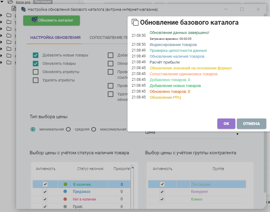

Не могу понять в чем причина - не обновляется БК на только что настроенном прайс-листе. Новые товары, загруженные из прайс-листа не добавляются в БК совсем.
Товары активны, категории выбраны (не в корзине).
Фильтры никакие не стоят. Поля сопоставлены.
Выбираю и добавлять товары и обновлять товары - без результата.
Товары остаются без пометки товар найден и также отсутствуют в БК.

Включал режим прайс РРЦ. Потом прочитал описание подробное, что это значит - выключил.
Может как-то эта настройка остаться во включенном состоянии где-то в свойствах товара или прайс листа? Как я понимаю в ней товары не загружаются, а берутся только РРЦ.

Пересоздал прайс с точно такими же настройками. Заработало.
Причину хотелось бы понимать на будущее. Долго пытался понять в чем проблема...
