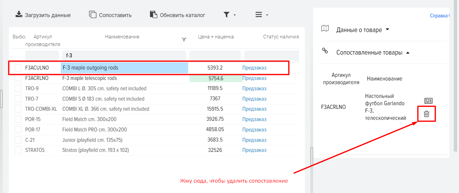

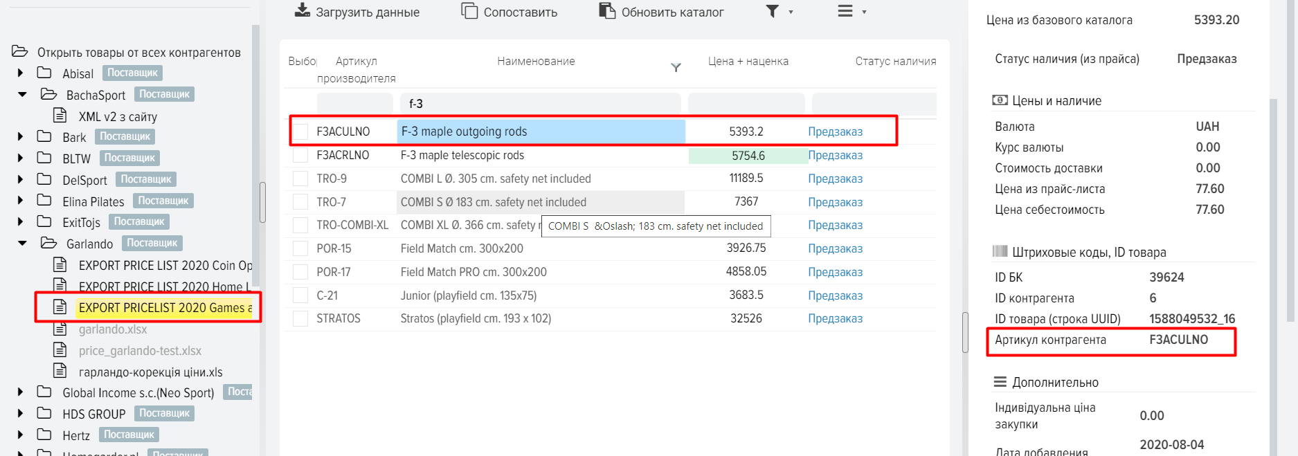

Есть в прайсе два товара (артикулы отличаются одним символом - F3ACULNO и F3ACRLNO), для прайса в настройках сопоставления оставленный только режим" поиск вручную сопоставленных товаров". В БК есть товары с аналогичными артикулами.

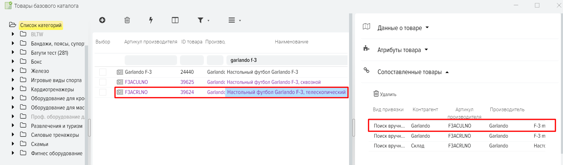

Один товар (F3ACRLNO) привьязан нормально, а вот второй никак не могу привьязать в БК с товаром F3ACULNO, он автоматически привязывается к F3ACRLNO.
Тоесть, я удалял привязку и вручную сопоставлял их, но после загрузки и обновления прайса все возвращается назад.
Товар пересопоставили, проверьте сейчас.

Теперь не должно быть такой проблемы, если товары вручную сопоставлены, добавили приоритет.
