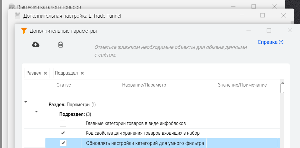

Необходимо настроить выгрузку товаров и их атрибутов так, чтобы не менять настройку атрибутов по разделам на сайте и настройки умных фильтров. В битриксе свойства могут привязан либо к самому каталогу, либо к отдельным его разделам (там где привязаны, там и настраиваются умные фильтры). При выгрузке товаров и атрибутов настройки, сделанные на сайте сбиваются. Как убрать привязку атрибутов к разделам (категориям), чтобы в имеющиеся атрибуты записывались только значения, а новые создавались без привязки к разделу и каталогу и без изменения настроек умных фильтров (для удобной настройки привязки и фильтров используется самописный софт).
А при импорте хотелось бы привязку учитывать, чтобы в jumper для категорий и показывать в карточке товара только атрибуты, привязанные к категории. Хотя это второстепенно, главное, чтобы не перезаписывались при экспорте...
Попробуйте отключить флаг "Обновлять настройки категорий для умного фильтра" в доп. настройках
